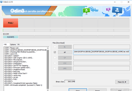

Hey, ich habe mal eine Frage. Und zwar, habe ich momentan den Hacker Kernel drauf. Da mein Handy aber öfter meinte, dass die binare SU eine Aktualisierung benötigt, wollte ich es updaten. über den "automatischen" Weg funktionierte es nicht. Deshalb habe ich es Manuell gemacht. Problem jetzt - Bootloop.. Jetzt ist meine Frage, wie ich am besten vorgehe. Den Stock Kernel installieren, su updaten, dann wieder Custom Kernel?
Danke im voraus, Grüße

Stock Rom geht nicht über TWRP. Was kommt denn für eine Fehlermeldung bei Odin? Oder welches Programm meinst du? Bei SamFirm musst noch den Hinweis beachten.

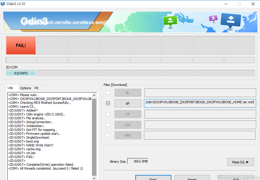

[doublepost=1454363809,1454362558][/doublepost]Ich wollte es über die 1 teilige Firmware flashen versuchen, jedoch sagt mir Odin failed. Woran kann es liegen?

FW ist wohl zu alt. Nimm eine neue DBT.
Und den Hinweis bei SamFirm hast du beachtet? Das du noch Microsoft Sachen installieren musst.
Am besten ist halt eine 4tlg FW zu nehmen.

Alte FW meine ich nicht die Android Version,sondern von wann die FW ist. Gut zu erkennen an dem letzten 3 Zeichen.
Bei dir die alte:
[G925F] [Stock ROM] *21.07.15* G925FXXU2BOGB [5.1.1] - DBT
Und das ist die neue :
[G925F] [Stock ROM] *25.09.2015* G925FXXU3COI9 [5.1.1] - DBT
