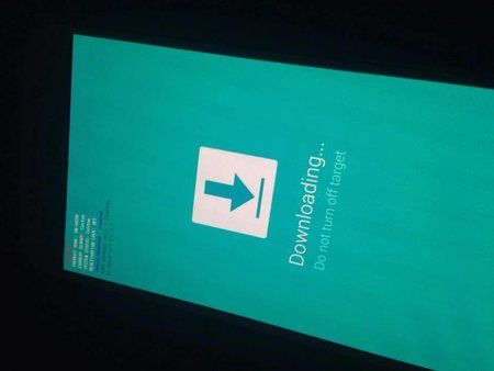

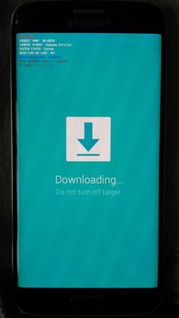

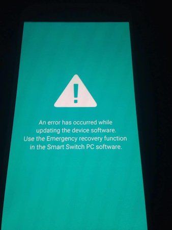

ich habe hier ein SM-G920F das gerootet wurde und dann verfriemelt wurde.
Ich weiss leider nicht, was wirklich passiert ist bzw. gemacht wurde.
Das Gerät geht ohne USB-Kabel (damit ist eine Verbindung zum PC gemeint) nicht an.

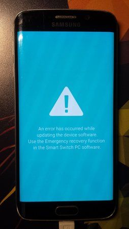

Mit USB-Kabel kommt die Meldung "An errorr has occured while updating the device software. Use the Emergency recovery function in the Smart Switch PC software."

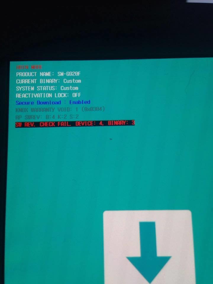

Ich komme auch mittels Tastenkombination (Vol.-down, Home und Power) in den "Downloading..."-Modus.
Dort sehe ich:
ODIN MODE
Product Name: SM-G920F
Current BINARY: Samsung Official
System Status: Custom
Reactivation Lock: OFF
Secure Download: ENABLED
Knox Warranty Void: 1 (0x0304)
RP SWREV: B:4 K:2 S:2
Windows (7) meldet mir, dass das Gerät nicht erkannt wurde.

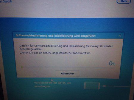

Im Smart Switch habe ich bereits mehrfach die Treiber neu installieren lassen.
Odin zeigt mir auch keine "ID:COM" an.
Im Gerätemanager steht unter "USB-Controller" ein "Unknown Device" das hat als HardwareID "USB\UNKNOWN".
Ich habe verschieden Kabel und verschiedene USB-Ports versucht.
Über Tipps wie ich das Gerät wiederbeleben kann wäre ich sehr froh!

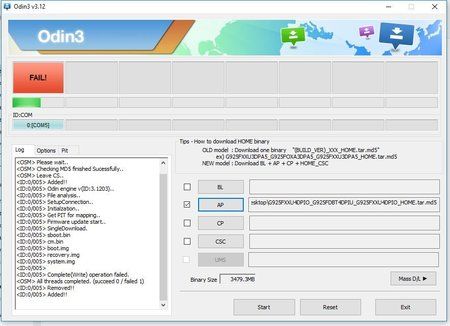

Hallo zusammen!
Ich habe ein riesen Problem und ich komme einfach nicht weiter. Zunächst ein paar Angaben:
  • Welche Modell habe ich : SM-G925F
  • Habe ich Root: Nein
  • Wie ist mein KNOX Status: 0x0500
  • Was habe ich versucht zu flashen: G925FXXU4DPIO_G925FDBT4DPIU_G925FXXU4DPIO_HOME.tar.md5, auch als 4-teilig
  • Habe ich Smartswitch schon benutzt: Ja, hilft mir nicht weiter wegen fehlender S/N
  • Habe ich Odin (Garantiehinweis beachten) schon benutzt: Ja

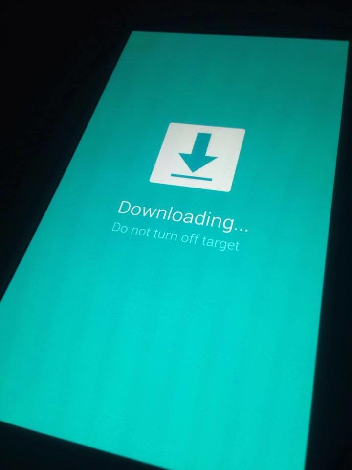

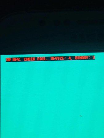

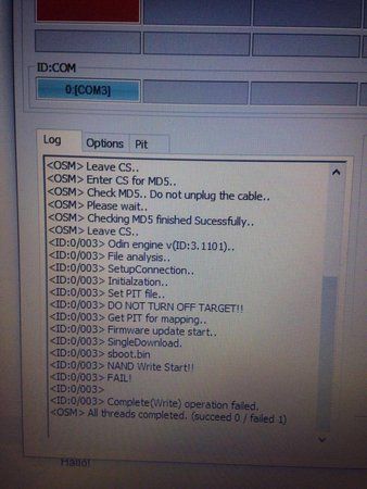

Ich kann mein Handy nicht starten. Wenn ich mein Handy ans Ladegerät anschließe(oder PC), komme ich noch in den Download-Modus. Beim Flashen einer Firmware kommt jedes Mal FAIL. Manchmal früher, manchmal später. Ich habe schon viele Sachen ausprobiert. HILFE!!! Danke im Voraus :)
Dein Knox Status ist 1, sprich getriggert und der System Status "Custom". Beides kommt nicht einfach so von allein.
Wäre schön wenn Du richtige und vollständige Angaben machst. Auch was genau Du gemacht hast, bevor, bzw. wodurch das Gerät sich dann nicht mehr starten ließ.
Die Seriennummer steht auf der Rückseite des Gerätes.
Dann wäre es nett, wenn Du uns mitteilst was genau für viele Sachen Du ausprobiert hast.
Ich habe das Handy mit dem Softwarefehler gekauft und ich kann leider nicht viel dazu sagen. Der Verkäufer hat gesagt, dass beim Android-Update sein Handy auf einmal schwarz wurde und danach nicht mehr richtig funktionierte. Es ist so, dass man das Handy nicht einschalten kann. Erst wenn man es an ein Ladegerät anschließt, kommt diese Meldung mit dem Fehler(s. Bild). Von da aus kann ich nur in den Download-Modus.
Die Seriennummer habe ich nicht parat, weil ich keine Verpackung habe und es steht nicht auf dem Backcover.
Was ich versucht habe:
-Android mit Smart Switch zu installieren bzw. Kies, ging nicht, da keine S/N parat
-Flashen von Firmware mit Odin(v.3.12.3): SamFirm installiert und die aktuellste Software runtergeladen, erst eine Datei, dann als 4-teilige-> hatte immer wieder FAIL, manchmal schon bei sboot.img, manchmal erst bei system.img (weitester Stand s.Bild)
-Unified Android Toolkit erkennt das Handy nicht
Kann es am Akku liegen, dass Odin immer fehlschlägt? Bei vielen Anleitungen steht ja, dass der Akku geladen sein muss(z. B. 50%). Was soll ich tun? Ich bitte um Ratschläge.
Zumindest DAS hättest Du auch ruhig mal direkt sagen können.
Diese Mischung aus falschen und vorenthaltenen Informationen sorgt bei mir für genau eins: Keinerlei Lust mehr zu haben, mich mit deinem Fall zu beschäftigen. Ist vermutlich eh eher etwas für die Ersatzteile-Schublade, oder zumindest das Werkstatt-Forum.
Und da stimmt dann auch etwas nicht. Die Seriennummer steht auf dem Backcover, aber unter der Glasrückseite. Von alleine kann die nicht verschwinden.
Wie auch immer... lies Dich hier ein und probier was Du so findest, oder probier's im Werkstatt-Forum.
