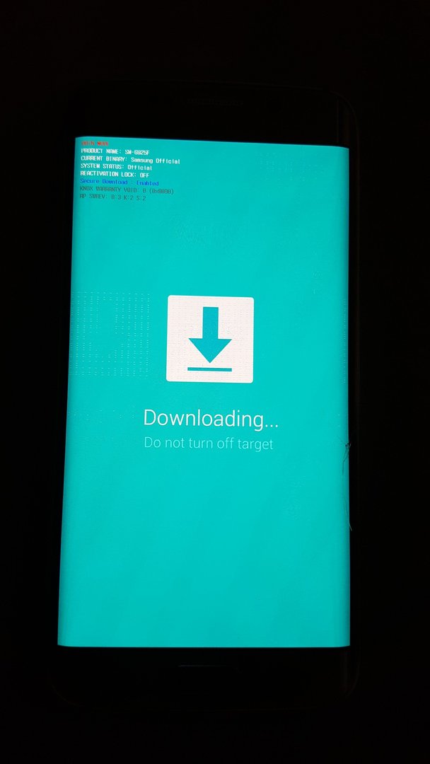

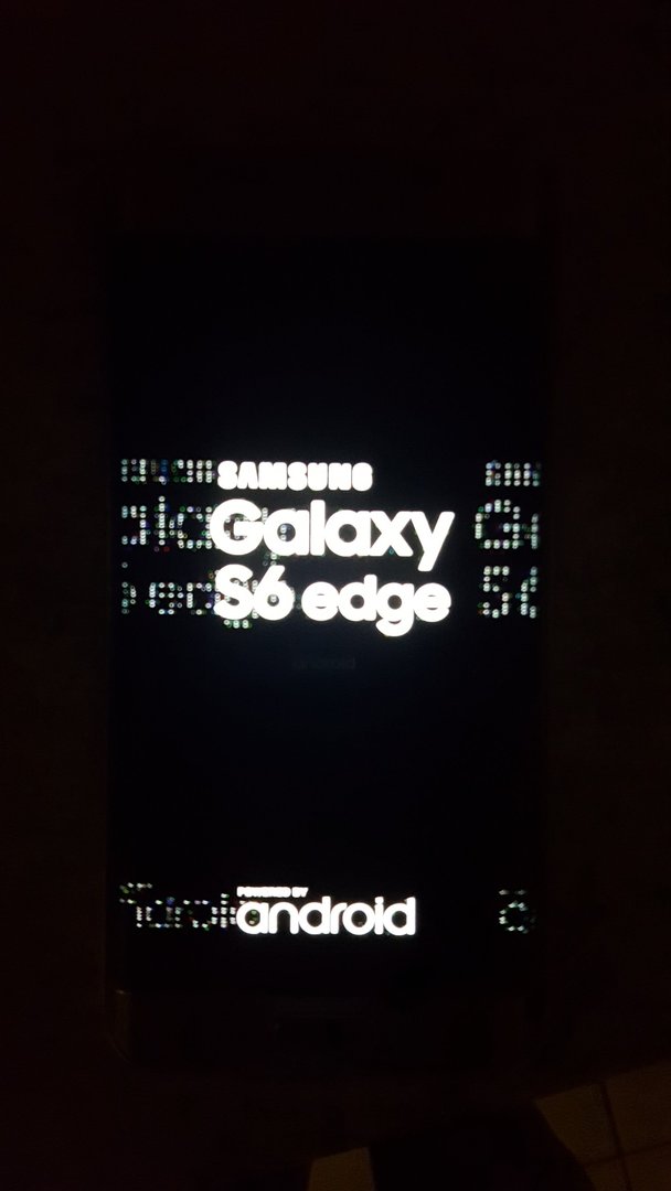

habe seit gestern ein großes Probelm, das Handy (S6 edge) startet nicht mehr (seitdem dreht sich die Welt nicht mehr und ich muss eine schnelle Lösung finden). Es hat sich einfach ausgeschaltet und seitdem versucht es ständig zu starten, d.h. man sieht den schwarzen Bootscreen mit dem Andoid-Schriftzug, das dauert ca. 3 Sekunden dann fängt er wieder von vorne an.
Ich muss dazu sage, dass das Dispay seit über einem Jahr eine Sprung hat, aber bis dato ohne Probleme funktioniert hat. Garantie habe ich noch aber natürlich auf das Display. Man sieht auch eine komischen Schatten des Schriftzugs bzw. des Akkusymbols beim Laden des Handys (s. Bilder). Was natürlich darauf hinweist, dass das Display defekt ist. Ach so beim Laden sieht man auch das Akkusymbol und nach ca. 3 Sekunden wird das Display schwarz für ca 2...3 Sekunden...dann kommt wieder der Akku.
Die Tastenkombinatione POWER+HOME+LAUTER und POWER+LEISER bringen nichts... komme nicht in das Menü! Allerindgs mit der Tastenkombination POWER*HOME+LEISER komm ich in den Downloadmodus (Odin), da bleibt es auch stehen ohne neu booten.
Ich stell mir die Frage ob es an dem Display oder es das System auf irgendeine Art und Weise zerschossen hat. Dann könnte man eventuell mit Flashen etws erreeichen. Sehe ich das richtig oder hat vielleicht jemand von euch eine Idee bzw. Tip?
Veieln Dank!

ok danke fürs verschieben... also auch bei mir sagt Samsung alles oder gar nichts reparieren, d.h. ich muss das Display tauschen lassen, auch wenn es ein Softwareproblem ist und auch ohne neues Display funktionieren würde. Ich würde es ja selber machen bzw. versuchen, mich wundert halt dieser komische Schatten, hat dazu jemand eine Idee?
Wenn Du rein garnichts an der Software geändert hast, wird es am Hardwareschaden liegen, falls doch: Siehe Startpost.
Wenn Du ein reines Software-Problem ausschließen willst, wirst Du um die Notfallwiederherstellung mit Smart Switch und/oder das saubere flashen mit Odin nicht herumkommen.
Das Display wird man Dir ja nicht als Garantieleistung berechnen, nehme ich an. Lohnt sich das finanziell denn überhaupt noch?
ich bzw. meine Frau hat nichts an der Software geändert.
Ich wollte gerade über Smart Switch die Notfallwiederherstellung machen, allerdings bekomme ich keine Verbindung -> Gerät nicht unterstützt. MeinS6 Edge dagegen wird von Smart Switch erkannt. Bin noch dabei die Firmware runterzuladen (hoffe die Richtige) und wollte es dann über das Flashen mit Odin probieren.
ok hab es gerade über ODIN mit dieser Datei G925FXXU3DPEK_G925FXEG3DPE1_G925FXXU3DPDP_HOME.tar.md5 versucht aber ohne Erfolg:
