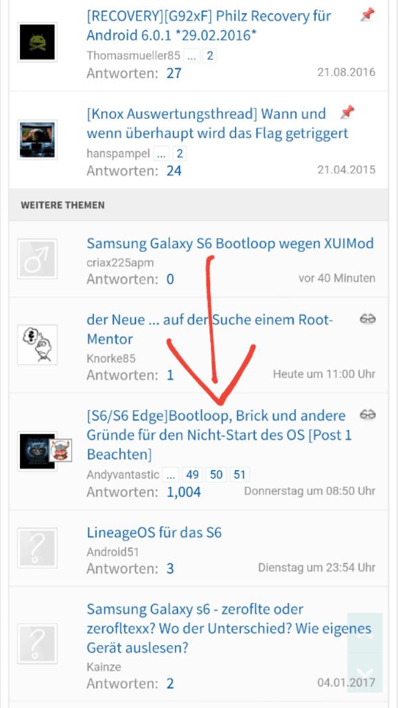

Guckst Du:
Reaktionen: criax225apm
Soll ich nun einen neuen Beitrag erstellen? Nicht das der nochmal gelöscht.. Habe den Bogen nämlich ausgefüllt.
