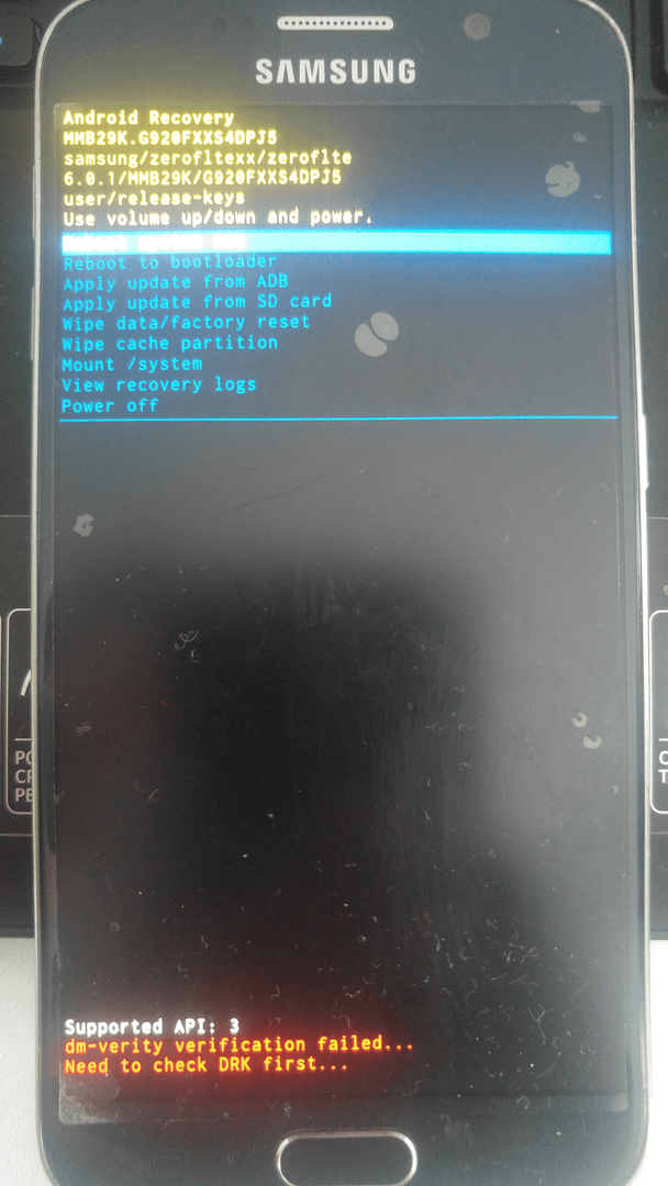

Hallo, ich wollte mein gerootetes Galaxy S6 von 5.0.1 auf 6.0.1 via Odin3 v3.12.3 updaten und nun geht nichts mehr.
Folgende Firmware habe ich verwendet: G920FXXS4DPJ5_G920FDBT4DPIU_G920FXXU4DPIO_HOME.tar.md5
Wenn ich das Handy starten möchte, erscheint das Samsung Logo und anschließend lande ich im Android Recovery (Bild im Anhang).
Ich hoffe ihr könnt mir helfen.
PS: Wenn ich auf "Wipe data/factory reset" gehe, kommt folgende Meldung: e:failed to mount /preload (Invalid argument)
Startpost beachten...

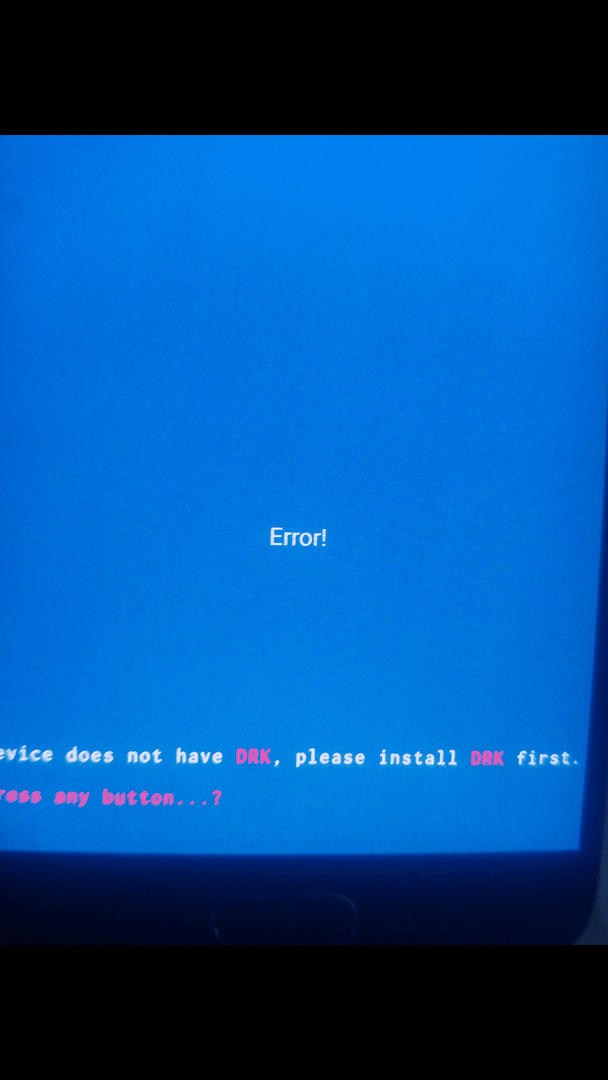

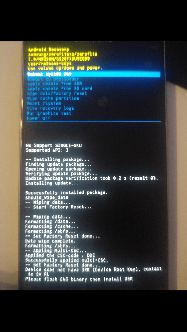

Ich habe das Problem so weit behoben und mein Galaxy S6 funktioniert bedingt wieder mit der Software Version 7.0.
Nur kann ich weder die Kamera noch die WLAN-Funktion nutzen. Die Helligkeit lässt sich auch nicht regulieren.
Überprüfe mal ob die IMEI noch stimmt.
DIe IMEI ist korrekt.
Dann klopf mal auf Holz, ist nämlich ein Wunder.
Bzgl. deines neuen Problems, sind wir wieder am Anfang: Du lieferst keine Informationen.
Was hast Du denn jetzt genau gemacht?
Entschuldige bitte :D
Ich habe folgende Anleitung befolgt:
"Flash a stock rom using Odin 10.7.
(IMPORTANT) Do not let it boot up til it says drk fail, hold down the vol down, power, and home button to get back into the Download mode.
Flash PhilZ recovery using Odin 10.7. arter97 . com /browse/exynos7420/recovery/twrp/g925fi/
Once it's done, hold vol up, power, and home button to get back into the Recovery mode immediately.
I'd personally do a wipe to make sure nothing goes wrong, then backup the EFS and other partitions while I'm at it.
Then choose Reboot to go back into the Download mode.
Now flash CF-Auto-Roots using the attached Odin. forum.xda-developers . com /galaxy-s6/orig-development/cf-auto-root-t3056630
Let it do the installation on the phone. It will reboot a few times I think, and hopefully when it says Pass, the LED indicator starts glowing. Then it should be all good."
Und dann kam halt die Sache mit der Kamera und so.
Dann würde ich jetzt wieder die Originalfirmware flashen. Die Probleme hast Du nämlich, weil CF Auto Root nicht mit Android 7 kompatibel ist.
Sichere vorher alle Daten, vor allem auch das TWRP Backup der EFS Partition, extern.
Bitte denk zukünftig an vollständige Informationen. Wir haben hier keine Glaskugel. ;-)
Reaktionen: Mineralwasser72
Danke! Das Problem lag tatsächlich an Android 7. Ich habe eine Originalfirmware geflasht und danach die Schritte, wie bereits oben genannt, befolgt.
Nun funktioniert alles wieder problemlos. Hab vielen Dank!

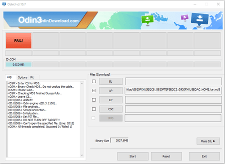

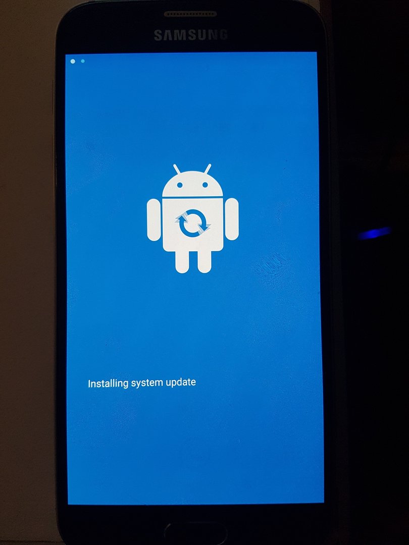

Guten Abend liebe Community,

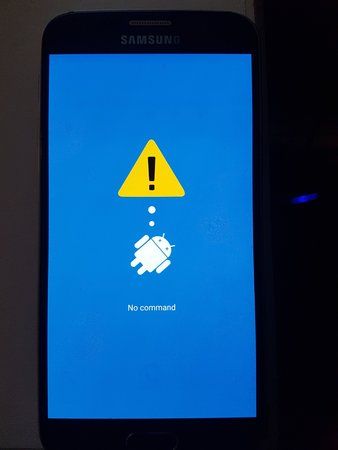

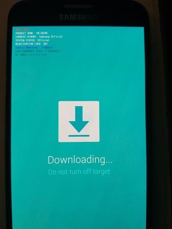

ich habe in den letzten Jahren immer wieder meine Smartphones problemlos mit Odin geflasht. Seit heute habe ich das SM-G930F und bin zufrieden und alles läuft wunderbar.
Jetzt wollte ich mein Vorgängermodell in einen sauben Zustand mit der Originalfirmware versetzen. Interessanterweise bekomme ich das nicht mehr hin. Über Suche hier im Board und mit Google wurde ich nicht so wirklich fündig, hoffe das ich hier nix übersehen habe.
Betroffenes Gerät: Samsung S6 (SM-G920F)
Verwendete Software: Odin 3 v.3.10.7
Original Firmware: G920FXXU5EQC8_G920FTEF5EQC3_G920FXXU5EQAC_HOME.tar.md5
- Odin als Administrator gestartet.
- AP angeklickt und die Firmware ausgewählt. Leave CS.. Meldung abgewartet.
- S6 in Download Modus gebracht und Abfrage bestätigt und an den Computer angeschlossen
- ID:COM stand dann 0:[COM6] in der Farbe blau/türkis
- Start geklickt und nach kurzer Laufzeit kam dann eine Fehlermeldung.
Im Recovery Menü habe ich "Wipe data/factory reset" und "Wipe cache partition" bereits mehrfach durchgeführt mit keinem Unterschied.
Ich hänge mal ein Screenshot an von der Odin-Anwendung.
Dann hab ich noch Bilder gemacht vom S6 mit den verschiedenen Phasen. Normal starten lässt es sich zumindest nicht mehr.
Vielleicht hat ja jemand einen Geistesblitz für mich, wie ich das nochmal hinbekomme.
Freue mich auf eure Antworten.
Grüße
Lucas

Hallo Lucas,
melde zunächst mal deinen Beitrag, mit der Bitte diesen in den vorhandenen Thread verschieben zu lassen.
In Zukunft bitte die Suchfunktion nutzen und einen vorhandenen Thread nutzen. Dir wird schneller geholfen, die Moderatoren haben weniger Arbeit.
Du liest Dir dort bitte den Startpost durch und beantwortest jeden Punkt so genau wie möglich. Dazu bitte auch die Einstellungen, die Du in Odin gewählt hast. Hattest Du ein Pit-file verwendet?
Gruß,
Wicki

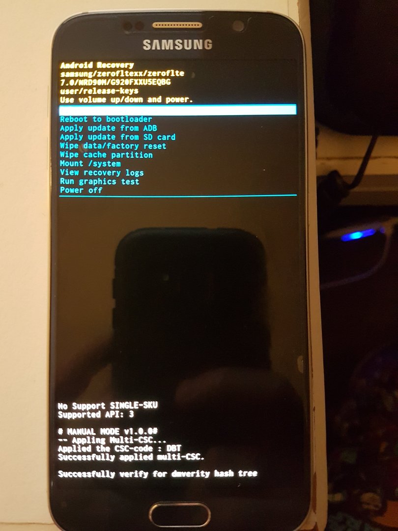

Guten Tag
Habe folgenes Problem habe gestern ein günstiges S6 erstanden mit einen Softwarefehler )Vorbesitzer sagte das es beim Update auf Android 7 passiert ist und nicht mehr wirklich gestartet ist.
und da ich mich mit der Materie einigermassen auskenne dachte ich es ist einfach zu lösen
Das S6 bleibt immer im Bootloop
benutze odin3_v3.12.5
habe DBT Stock mit Odin erfolgreich geflasht - Kein Erfolg
habe Notfallwiederherstellung mit Smart Switch gemacht - Kein Erfolg
habe 4 teilige Firmware erfolgreich geflasht - kein Erfolg
die se Firmwares habe ich benutzt
1teilige
G920FXXU5EQDF_G920FDBT5EQD1_G920FXXU5EQCD_HOME.tar
4teilige
AP_G920FXXU5EQDF_CL10958180_QB13196065_REV02_user_ low_ship_meta.tar
BL_G920FXXU5EQDF_CL10958180_QB13196065_REV02_user_ low_ship.tar
CP_G920FXXU5EQCD_CP6021035_CL10958180_QB12926134_R EV02_user_low_ship.tar
CSC_DBT_G920FDBT5EQD1_CL11163214_QB13197734_REV02_ user_low_ship.tar
Es bleibt immer beim Samsung Logo hängen (Led leuchtet blau nach kurzer Zeit Weiss) oder bootet immer wieder in den Recovery Modus
Nach erfolgreichen Instasllieren der Firmware kommt ja installing Update im Recovery modus geht aber nur bis 32% dann kommt Erase
Dann nach mehrmaligen automatischen Neustarts nach dem Samsung Logo kommt irgend wann die Akku anzeige und dann ladet es auf rote LED leuchtet
Habe auch immer Factory Reset gemacht was mal ging oder auch hin und wieder nicht ging (Freeze)
habe komischer weise 2 mal eine Meldung bekommen das der Gerätespeicher ist beschädigt, Gerät zurücksetzen
LED leuchtet auch bzw. blinkt mal Blau oder Weiss (dauerhaft)
Paar Infos
Download Modus:
Product Name SM-G920F
Current Binary Samsung Official
System Status Custom
Reactivation Lock OFF
Secure Download Enabled
Knox Varraty Void 0 (0x000)
RP SWERY B:5 K:2 S:2
Recovery Modus
Samsung zerofltexx zeroflte
7.0 NRD90M G920FXXUEQC8
Bin mit meinen Latein am Ende weil es einfach komisch ist das ich mit Odin erfolgreich flashen kann und Handy neustartet, aber immer im Bootloop landet, aber bei bestimmter Firmware sieht man auch das es ladet mit roter Led und man sieht die Akku anzeige etc. achso die beleuchtung von den Softkeys gehen nicht und es kommt auch kein Startsound
Vielleicht kann mir ja einer Helfen
Edit:
habe gerade nochmal geflasht erfolgreich dann wie gehabt neustart, wieder mehrmals automatisch Neustarst dann kam nach den Samsung schriftzug das Menu Gerätespreicher Defekt habe dann zurücksetzten gedrückt Softkeys haben auch wieder geleuchtet dann automatsich in Recvory menu dann hat er irgendwas gelöscht dann neustart und immer wieder Neustarts beim Samsung Logo und danach ladet er das handy weiter auf bzw. man sieht die Akkuanzeige
lg
