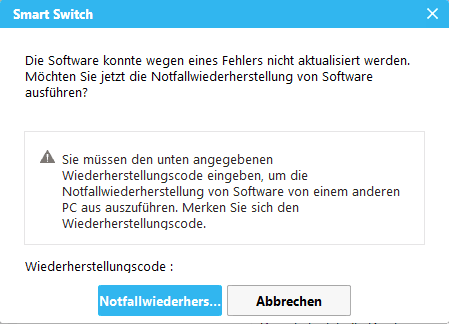

Ich habe das Handy von meiner Schwester bekommen. Es befand sich im Bootloop und ich habe versucht es wieder zu reparieren. Ich habe mich Informiert was zu tun ist und habe versucht mithilfe der Anleitung das Gerät zu Debranden. Ich dachte dass durch eine komplette Neuinstallation der Firmware der Bootloop behoben wäre.
Das flashen von der DBT Firmware über Odin klappte und beim Hochfahren blieb das Gerät beim Samsung Logo hängen. Die LED "blinkte" weiterhin blau. Im Forum habe ich gelesen, dass ich einfach einen Factory Reset machen soll und dann erneut versuchen soll zu booten. Es hing trotzdem wieder beim Logo.

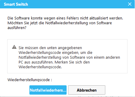

Ich habe dann mit Smartswitch versucht die Firmware zu aktualisieren (Über Modell und Seriennummer). Es wurde mir aber dann diese Version vorgeschlagen:
Natürlich habe ich Smartswitch dann seine Arbeit machen lassen und ich bekam diese Fehlermeldung:
Der Code wurde nicht angezeigt! ich habe ihn nicht ausgeblendet.
Bei beiden Versuchen zeigt das Handy: SW REV. CHECK FAIL. DEVICE 5, BINARY 4 an.
Dann habe ich die Version manuell heruntergeladen und versucht es mit Odin zu flashen und ich bekam die Fehlermeldung, die oben im Spoiler zu sehen ist. Ich habe auch versucht TWRP und anschließend eine Custom Rom

@al3ks3i
Welchen Bootloader und welches Modem hast Du denn geflasht? Oder hast Du das vielleicht garnicht?

@al3ks3i
Dann fehlte Dir, wie vermutet, ein 6.0.1 Bootloader und Modem.
