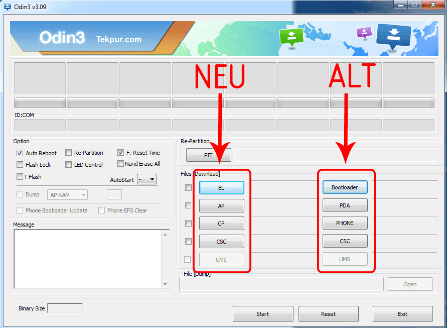

Sei mir ned bös, aber was ist LP? :D <- Edit: Das soll Lollipop heissen oder? xDD
Ich bin grad dabei in diesem Odin zu kapieren wo da das TWRP rein muss.. Ich hoff das wiped nicht mein Phone :D
Ich hab ja schon alle möglichen Handys geflasht und modifiziert, aber Samsung ist echt speziell :D
soweit ich das aus den ca. 273737482 Anleitungen die Google auf Anhieb ausspuckt entnehmen kann, bei PDA ;)
Bei Odin 3.10.6 unter AP.;)
Reaktionen: Darktrooper
Siehe hier: Neue und Alte Bezeichnung.
