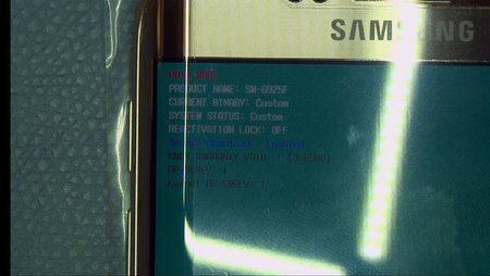

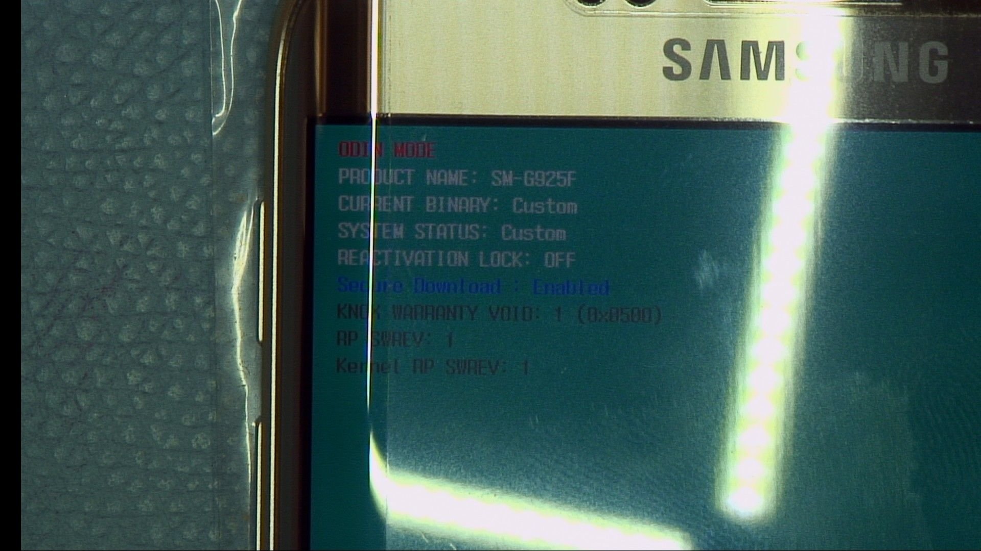

Guten Morgen an alle Forumnutzer,
ich würde mich über eventuelle hilfen freuen.
Was bisher geschah (kurzfassung):
S6Edge gerootet, soweit alles top - rumgespielt alles top.
Neues TWRP flashen wollen, jedoch mit falschem Kernel = weg.
Alles weg.
Es geht an, nach dem erscheinen des S6 Edge logos blitzt es einmal KOMPLETT HELL und ist direkt aus.
Kein Downloadmodus, Kein Recovery nichts!
Was ich getan habe:
Handy an Arvato geschickt (offizielle Samsung werkstatt)
Die mir folgendes mitgeteilt:
Zusatzinformationen zum Serviceauftrag 651500XXXXXX
Artikelnummer: 40-24-3808
Reparatureingang: 10.07.2015
Reparaturausgang: 16.07.2015
Garantie: Nein
Fehlerangabe: Totalausfall (keine Funktion) (permanent)
Entscheidung zum Kostenvoranschlag: Gerät unrepariert zurücksenden
bestätigt am 15.07.2015
Lieferschein-Nr.: 751500451011
Bemerkung: Artikel wurde nicht repariert!
Zubehör: 1. SIM-Kartenhalter [1 Stück]
JETZT DAS INTERESSANTE:
Ich habe das Gerät eigentlich ja aufgegeben, ich hätte es dort auch für 350€ (mainboardaustausch) reparieren lassen.
AAAABER:
Wie ist die Werkstatt in den DOWNLOADMODUS gekommen?
Die haben ein Foto gesendet, auf dem man sieht das Sie in den DOWNLOADMODUS gekommen sind.
Ich denke wenn ich da hin komme, kann ich das (wie schon mal gemacht) unter Linux mit einem OTG Kabel mit neuem OS Befüttern.
FOTO:
Siehe Anhang
Wird getestet.
