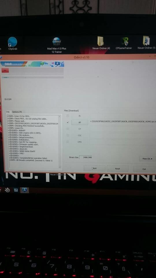

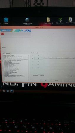

Ja wo ich die Stock Rom flashen wollt kam dieser Fehler

Das kann schon mal passieren.
Geh noch mal ins Recovery und mach ein Fullwipe. (Cache, Dalvik-Cache, Data)
Von dort kannst du gleich in den Download-Modus und nochmal flashen.

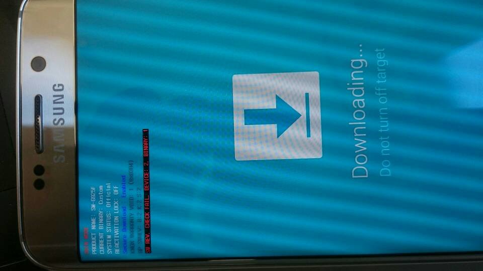

Also habe jetzt gewipet und nochmal probiert wieder der gleiche Fehler. Auf dem Handy steht das

Ja, jetzt bist du im Download-Modus.
LG
Ja das ist mir klar. Aber bei odin kommt wieder der gleiche Fehler wie vorher und wenn der Fehler kommt steht im download Modus das rote in dem schwarzen Kästchen. Also was kann ich da jetzt noch machen
Also nochmal.
Du bist im Downoad-Modus, hast vorher die FW in Odin (neueste Version) bei AP geladen.
Odin erkennt das Handy wenn du es an den PC hängst?
LG
