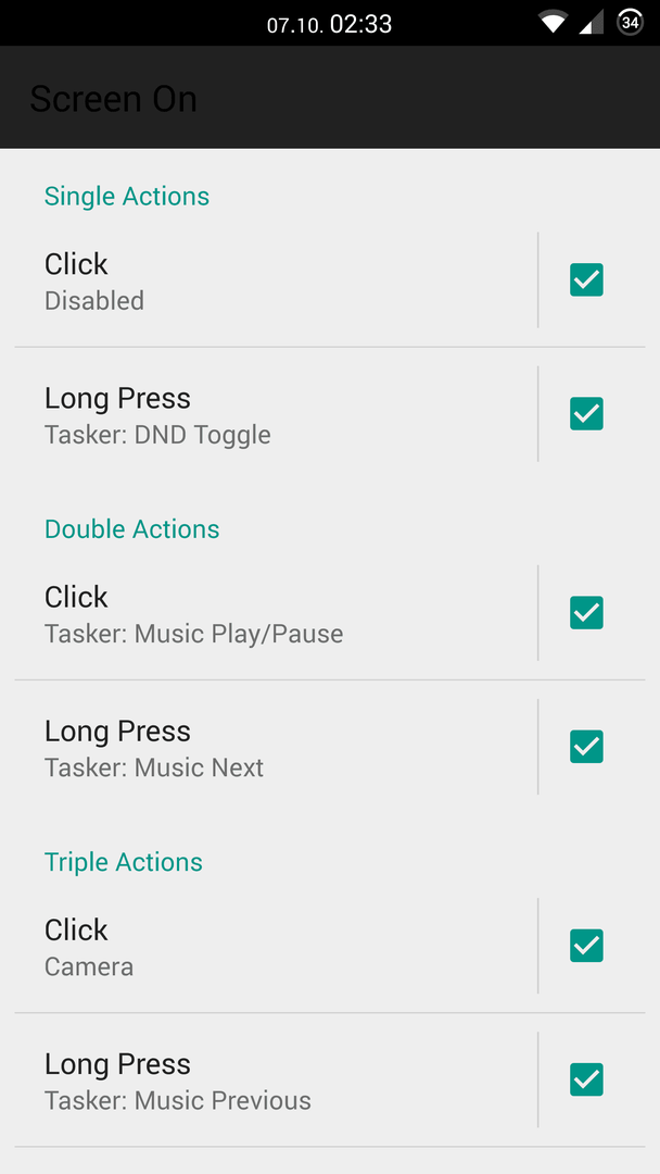

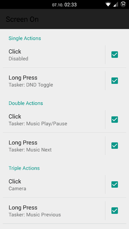

Vielleicht kennt ja jemand "Pressy". Ich habe mir beim freundlichen Chinesen ein ähnliches Gadget für einen Bruchteil bestellt und spiele damit seit einer Stunde rum. Es gibt zwar diverse Apps für diese Dinger, die sind aber leider ziemlicher Müll. Ich spiele daher gerade mit Tasker und Xposed Additions rum, wodurch unendlich viele Funktionen zur Verfügung stehen.
Da der Kamera-Schnellstart über den Homebutton bei mir zu oft ausgelöst wurde, wenn ich das Gerät in der Hosentasche hatte, habe ich den Schnellstart deaktiviert, wenn das Display aus ist und habe das jetzt auch über den kleinen Stöpsel gelöst, wie auch das schalten von Klingelmodi/"Nicht stören" und Steuerung meiner Musik-App.
Jetzt grübel ich an weiteren Funktionen mit Tasker/Xposed Additions und Co. Hat jemand Ideen? :D
@Wicki
Wie hast Du denn die Problematik gelöst, dass durch einen Druck auf den Button nichts anderes ausgelöst wird?
z.B. drücken = Mediaplayer startet, gedrückt halten = S-Voice startet
Xposed Additions überschreibt quasi alle anderen Aktionen. Single-Click habe ich deaktiviert.
