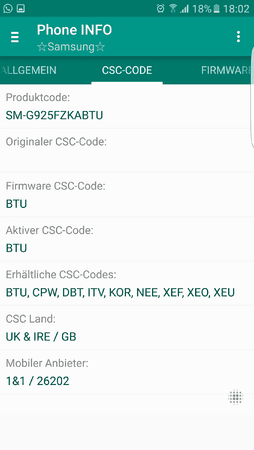

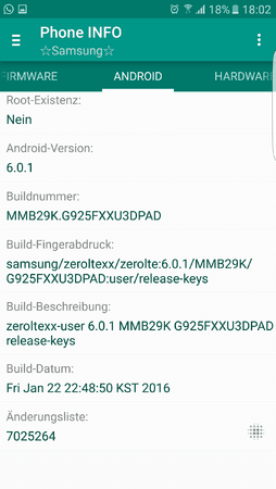

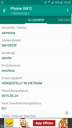

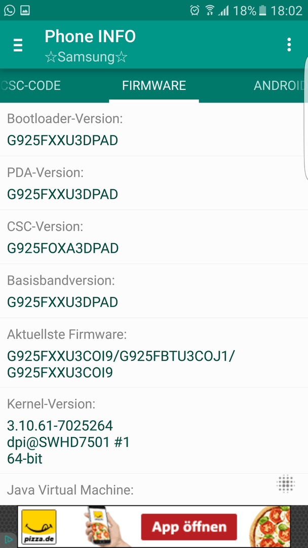

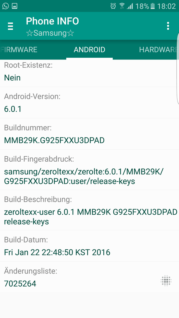

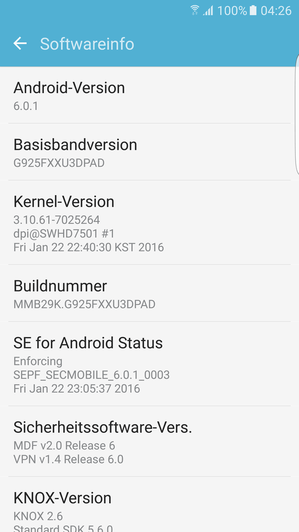

Lade dir mal Samsung Phone Info runter und mach ein paar screens
Bearbeitet von: hävksitol - Grund: Direktzitat entfernt (Forenregeln) & durch Anrede ersetzt - MfG hävksitol
Reaktionen: holzloeffel
