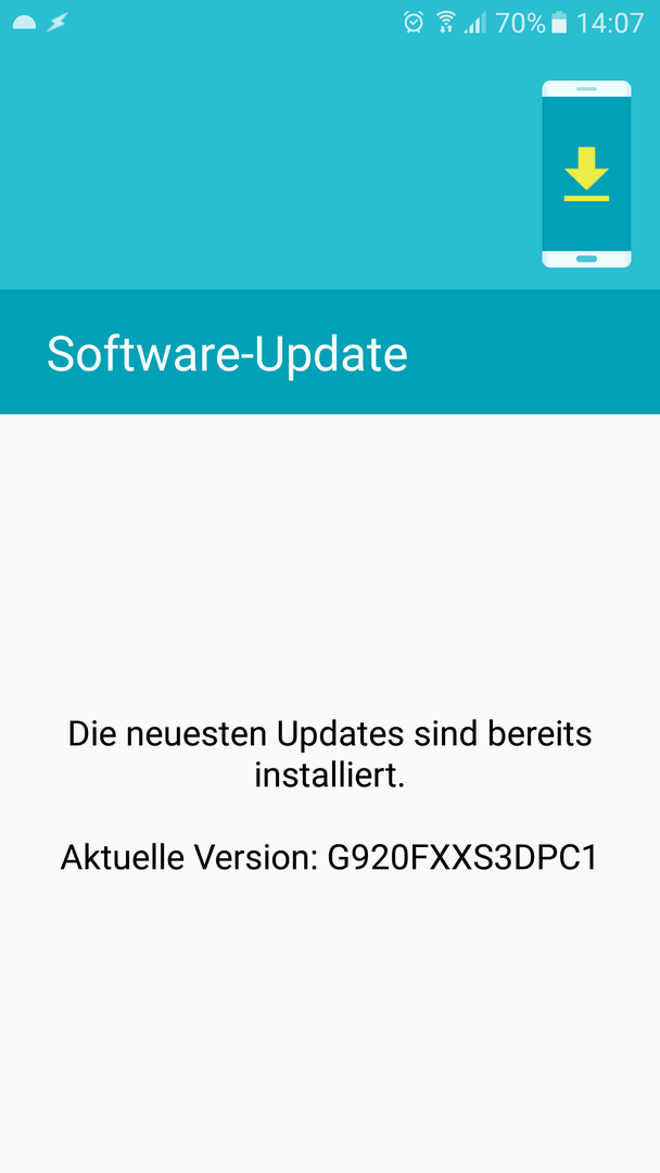

[doublepost=1458823594,1458820122][/doublepost]So, nu ists togal: Das Miniupdate ist auch über Samfirm verfügbar und wird gerade eingespielt - [G920F][Stock ROM] *01.03.2016* G920FXXS3DPC1 [6.0.1] - DTM :)
Mick
[doublepost=1458824948][/doublepost]... und läuft.
