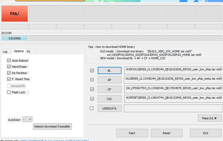

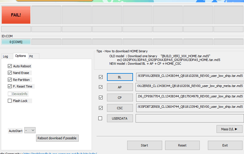

Wie zu erwarten konnte auch die Service-Station nicht helfen.
Also Prinzip Hoffnung oder flashen.
Odin hat bei mir bis gerade allerdings versagt.
Ist allerdings auch das erste Mal da ich das überhaupt probiere.
Vielleicht hat noch jemand Tipps für mich.
Gruß Thomas
@tgausgv : Nand Erase und Re-Partition abwählen und nochmal versuchen! Sollte das auch misslingen, bitte das Log posten.
Reaktionen: tgausgv und maik005
@audianer Danke: Habe jetzt OREO. Ich musste die CSC nehmen. Mit der Home hatte ich immer Fehlermeldungen bei ODIN.

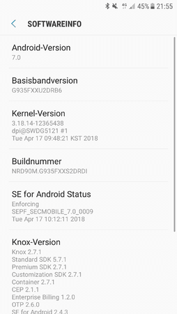

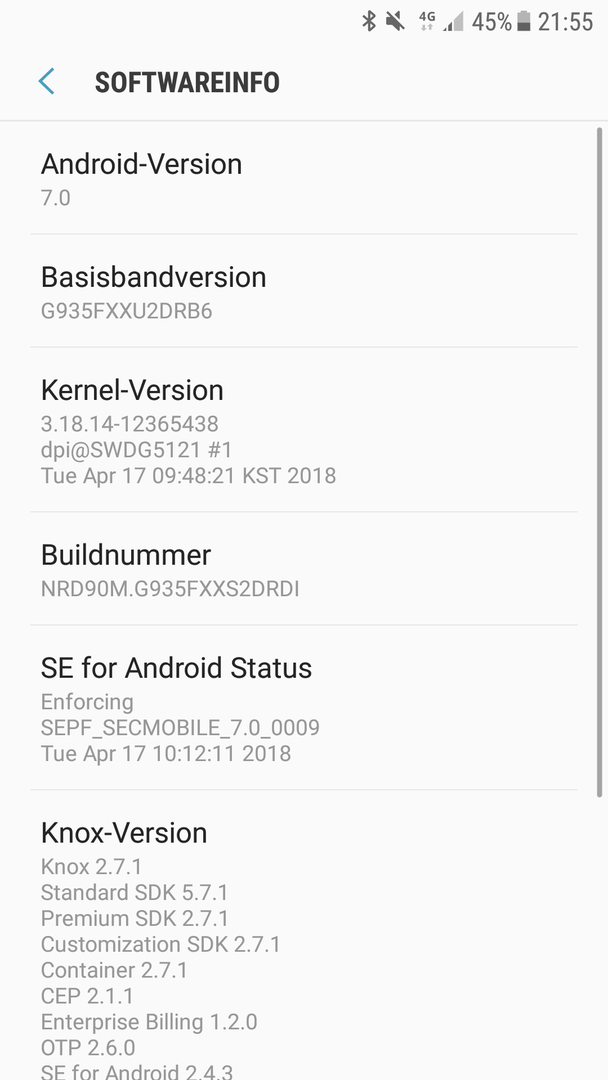

Samsung Galaxy S7 edge immer noch kein Android 8 Update
Hallo.
Ich habe bis jetzt immer noch kein Android 8 Update bekommen.
Und das mit Odin klappt auch nicht.
Bitte um Hilfe
Eva
Um welches S7 edge handelt es sich, ein deutsches Modell?
Ein wenig mehr Infos, würden da sicherlich helfen.
Ja ein deutsches Model DBT.
Welche Infos noch ?
@evchen1977
liegt daran, dass es diese Firmware nie offiziell für DBT gab.
Dein Gerät ist also entweder kein DBT oder es wurde mal mit Odin geflasht
Reaktionen: Hangul
So sieht es aus.
Es war ein O2 Handy und ich habe es mit Odin auf DBT geflasht wie bekomme ich jetzt wieder den Orginal Zustand hin ? bezw wie bekomme ich jetzt Android 8 ?
@evchen1977
einfach mit Odin die korrekte DBT sauber flashen....
