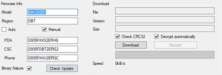

@X IE N o T IR i X
Was rum zickt ist dein S7E und nicht Odin :flapper:
Du hast bereits eine XXU2 Binary drauf ein downDowng ist da nicht mehr möglich. Ich Frage mich auch wo du die Nougat Firmware her hast, die muss ja von vor Mitte Dezember sein...
Nimm doch einfach die letzte Nougat Firmware der DBT.
Das ware die angehängte.
Wenn du dann noch ein anderes (neueres oder älteres) Modem gleich beim flashen nimmst und mit der CSC_DBT flashst hast du ein sauberes Gerät mit Nougat und bleibst von jeglichem OTA/SmartSwitch Update verschont.:thumbup:

audianer schrieb:
Einen letzten Versuch könntest du starten:
1. Samfirm 0.3.6 downloaden
2. Diese Software runterladen: (Genau diese!)
Wichtig! Nicht Automatisch erkennen lassen, sonst bekommst du die Olympia Version.
mit der Olypia Version war mir auch schon aufgefallen... muss ja wohl Serverseitig von Samsug geändert wurden sein und betrifft aber nur das S7/S7E...
Reaktionen: Cloud
@maik005 Beim S7 bekomme ich die richtige Version nur beim Edge wird's die Olympia....
Aber Samfirm ist ja eh EOL
Reaktionen: maik005
