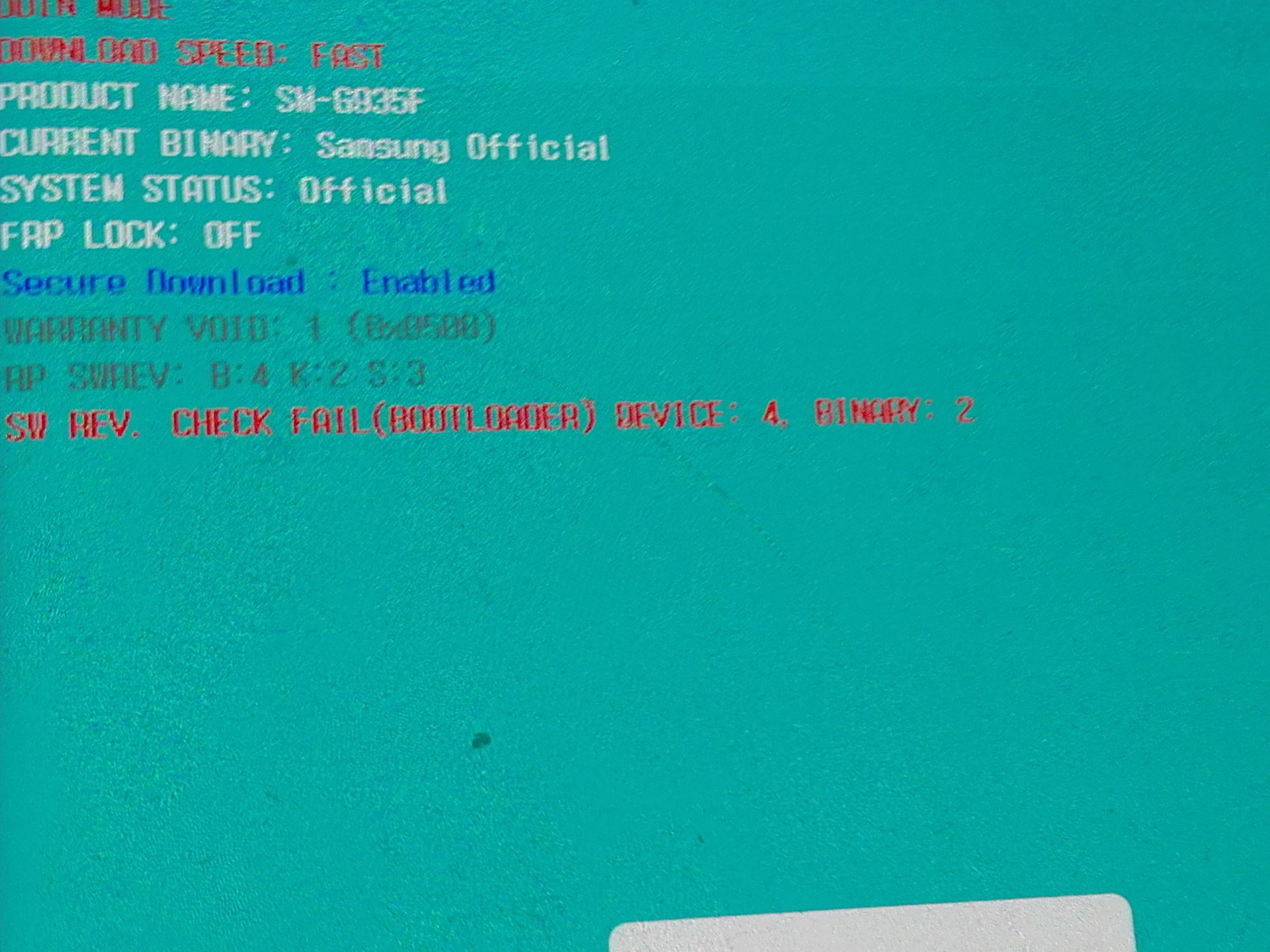

am S7 taucht folgende Meldung auf.
Ich hoffe das hilft weiter.
@Saxmut
Sag ich ja.
Downgrade ist nicht möglich.
Du kannst nur noch ein Custom ROM mit Oreo/Nougat verwenden
