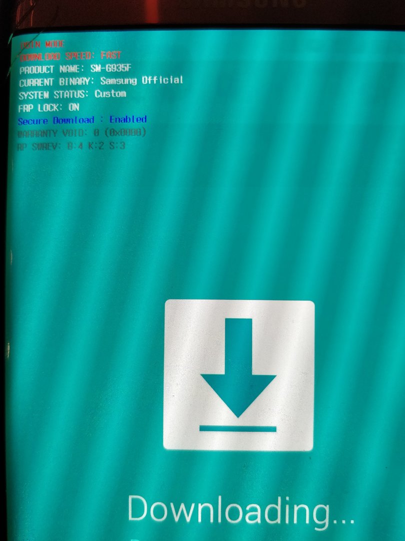

Wenn es der Flashspeicher wäre, kann das Teil beerdigt werden, oder?
Soll ich trotzdem noch das Foto schicken vom DL Modus?

Ein Foto vom DL Modus wäre trotzdem interessant ;)

[doublepost=1556739492,1556738445][/doublepost]@audianer
Hab noch ein Foto gefunden:
Reaktionen: maik005
Okey dann kann es nicht mal mehr als Displayspender herhalten :-(
@audianer
Ja, oben links auf diese Ecke ist es gefallen.
Konntest Du jetzt aus dem Foto noch mehr Erkenntnis gewinnen?
@Huberle
Nein.
Das war auch eher wegen ggf. Firmware.geblockt weil zu alt. Aber das ist ja schon aus dem Weg geräumt gewesen die Theorie.
Dann... als Briefbeschwerer?
Reaktionen: Cloud und Huberle
