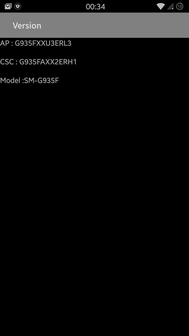

Anbei der gewünschte Screenshot
du hast kein funktionierendes Modem...
Hast du auch den rest dieser Firmware (AP)
G935FXXS4ESAE

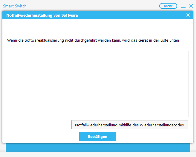

Da wird Odin nichts mehr ausrichten können. Versuch eine Notfallwiederherstellung mit Smaet Switch auf dem PC. Ist die Notfallwiederherstellung abgeschlossen, kannst du das flashen erneut versuchen
@Freeddi
Notfallwiederherstellung gibt es schon lange nicht mehr in SmartSwitch.
Und die macht auch nur das selbe wie Odin (inkl automatischen Downlosd der Firmware)
Natürlich gibt es die Notfallwiederherstellung noch in Smart Switch. Die hat selbst dann geholfen wenn Odin versagt hat. Auch wenn es beides das gleichr is

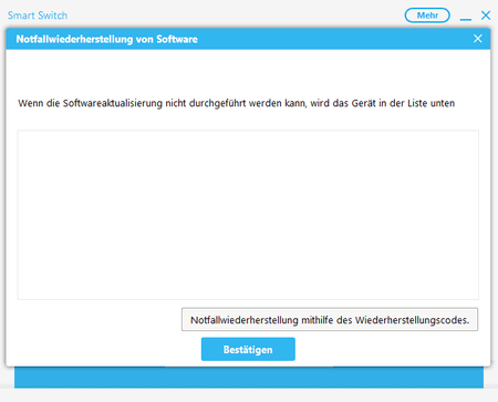

Das Flashen mit Smart Switch habe ich grade probiert. Leider komme ich nicht sehr weit:1f62d: Einer ne Idee was das soll ?
Bearbeitet von: hagex - Grund: Bild verkleinert, Gruß von hagex
@Idefix96
als erstes mal meinen Post lesen.
wie schon gesagt. Vermutlich Gerätedefekt.

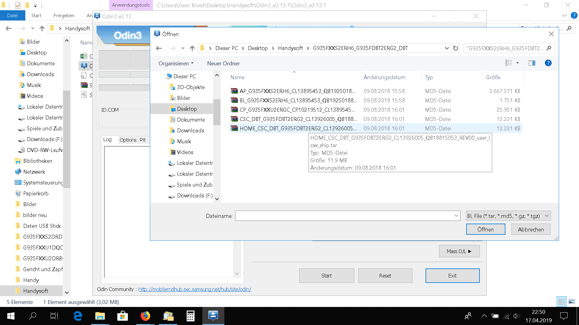

Guten Abend,
hätte nur mal kurz eine Frage.

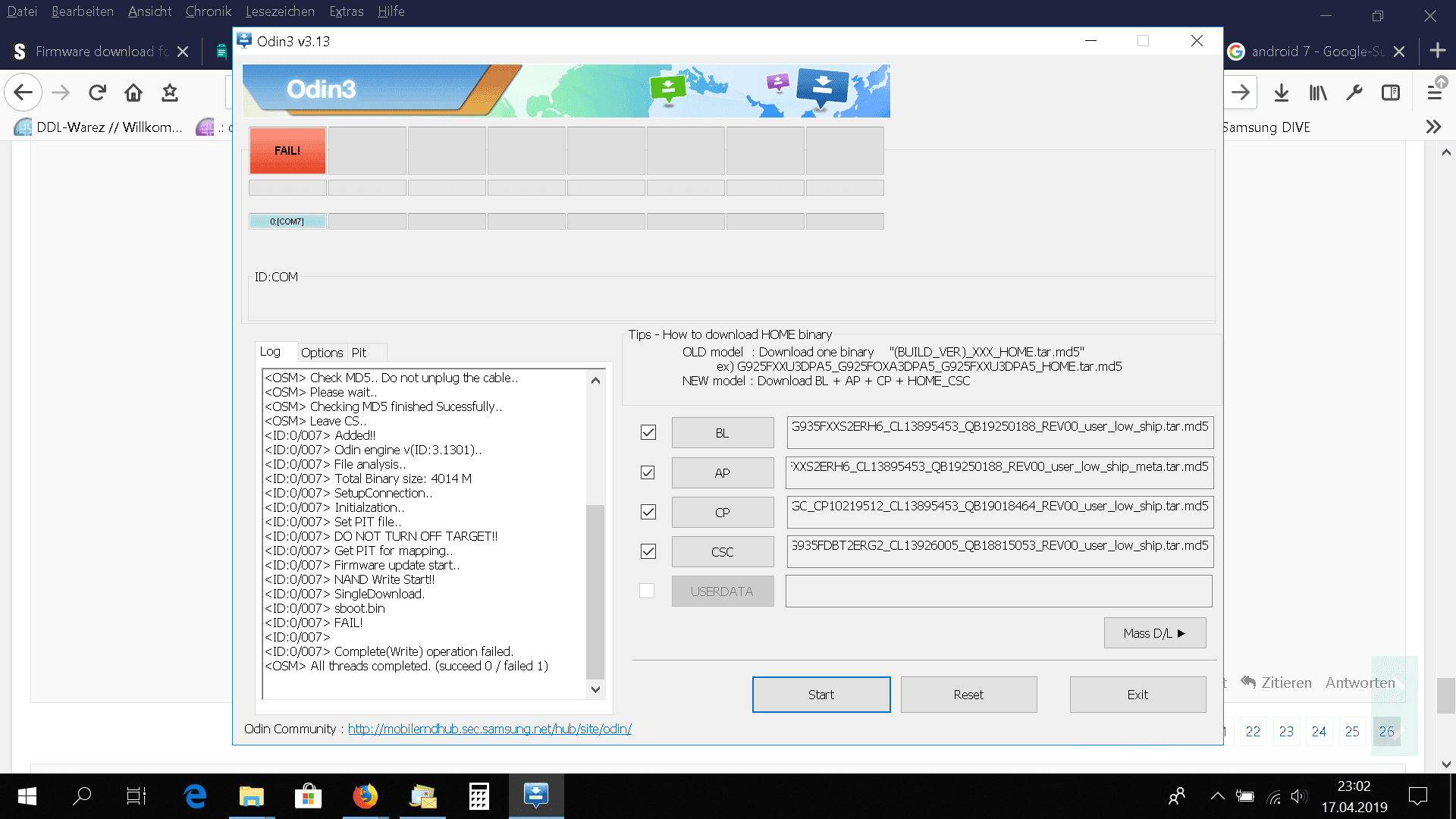

Ist es nun noch möglich eine S7 Edge ( SM-G935 F DBT) was leider mit Android 8 OREO
bestückt ist auf Android 7 zurück zuflashen?
Ich benutze Odin 3.13.1 nur bei jedem versuch kommt Fail.
Mfg Sven
@Saxmut
Zu 99% nein.
Welcher Fehler kommt denn am S7E?
Und sag jetzt nciht dass da kein Fehler kommt. ;)

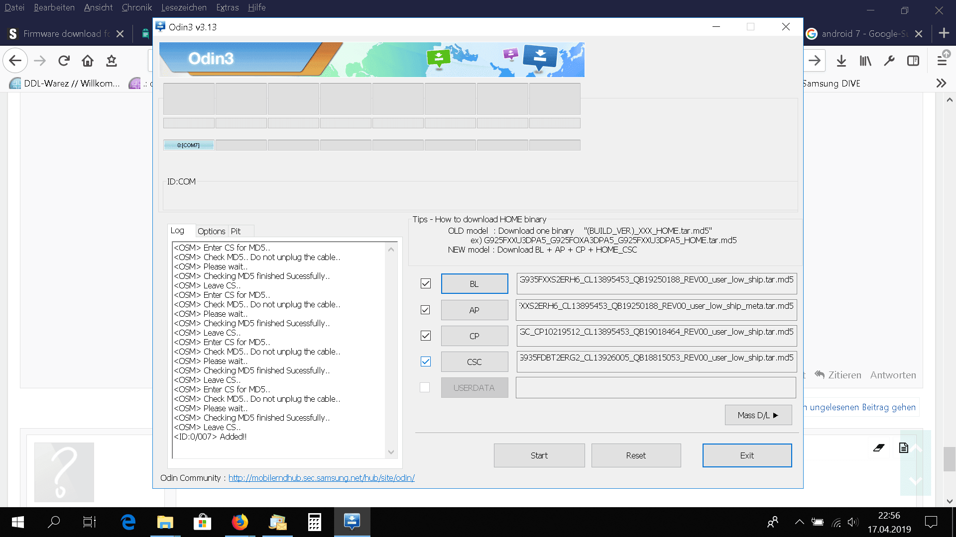

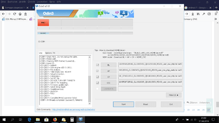

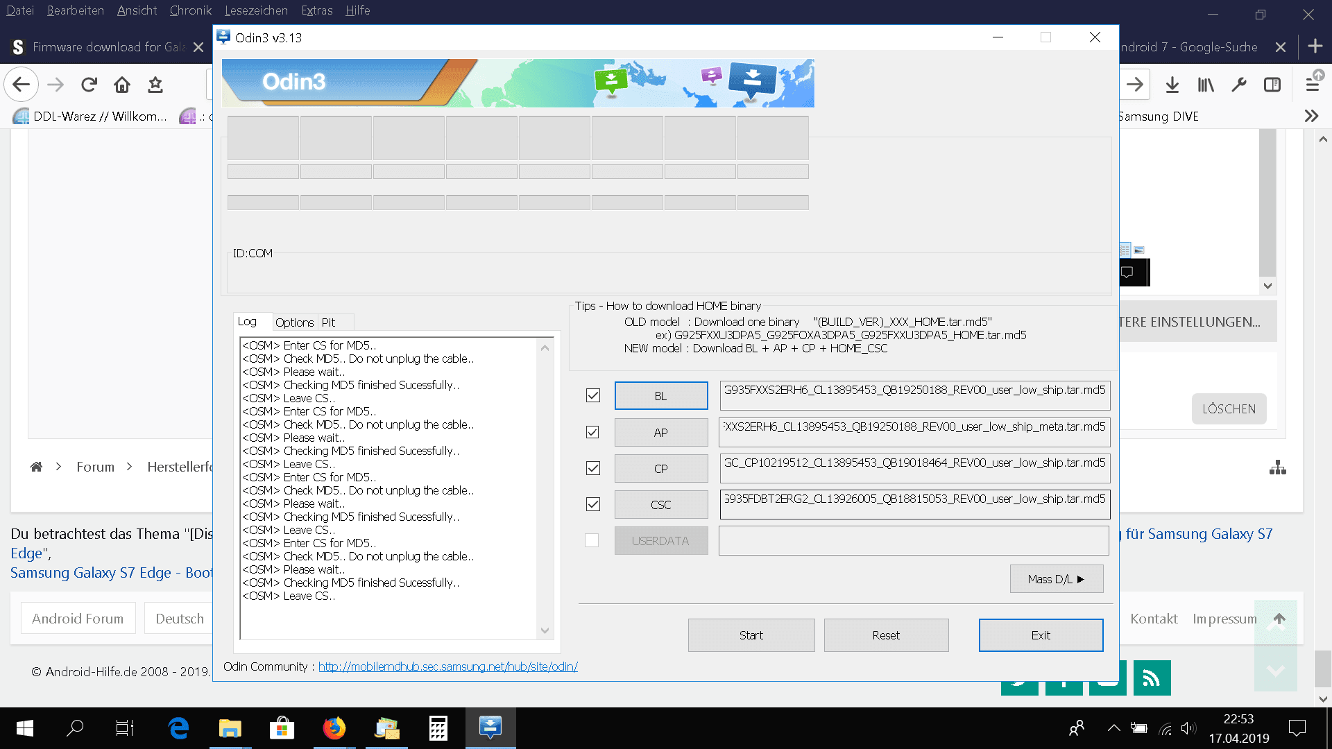

[doublepost=1555534536,1555534513][/doublepost]upload_2019-4-17_22-55-19.png
[doublepost=1555534614][/doublepost]upload_2019-4-17_22-56-47.png
[doublepost=1555534674][/doublepost]Handy wird also erkannt.

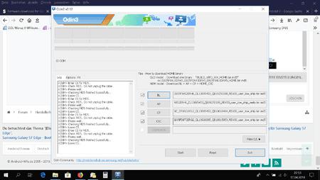

[doublepost=1555534986][/doublepost]upload_2019-4-17_23-3-1.png
[doublepost=1555535084][/doublepost]Kann man irgendwie auf Android 7 bzw. 6 zurück.
mfg
[doublepost=1555535240,1555535225][/doublepost]SW REV CHECK FAIL.
[doublepost=1555535264][/doublepost]Geht also nur mit altem Custom ROM.
