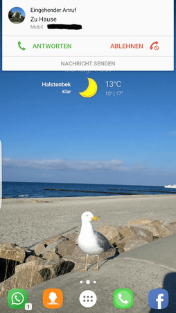

Ist die InCallUi eigentlich vom Note 7 oder nicht? Sieht mit wie vom S7 edge aus.
nee sollte vom Note 7 kommen.
Dann hab ich mich wohl vertan
Habe noch keine weitere neuere wenn es so aussieht bei dir dann ist es richtig. Sieht aber besser aus als die stock von samsung
