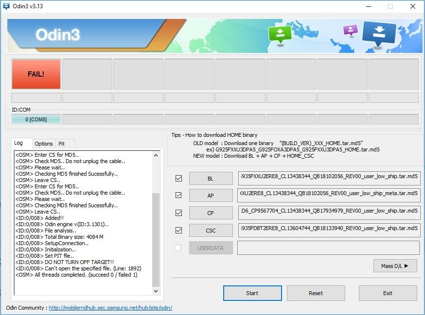

Ich habe es bereits mit dieser Version versucht. Allerdings kommt da auch eine Fehlermeldung.
Habe mal ein Screenshot gemacht.

@DrLamb
Deine heruntergeladene Firmware ist kaputt.
Musst du neu herunterladen.
Habe die Firmware gerade eben nochmal neu geladen und auch das neuste Winrar installiert aber leider der gleiche Fehler...
Hat jemand noch eine andere Idee woran es liegen könnte?
@DrLamb
Du sagst es....
WinRAR.
Das problem hatten schon mehrere.
Nutze mal 7-zip. Dann geht es wenn der Download nicht auch fehlerhaft ist. ;)
Besten Dank!
Jetzt geht es...
