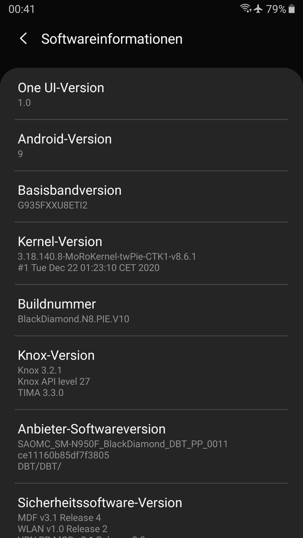

Lohnt es sich den Bootloader und das Baseband zu Flashen?
BL: G930FXXU8EVG3
CP: G930FXXU8ETI2
Wobei sich am Baseband scheinbar nichts geändert hat.
Was wurde überhaupt mit diesem Update geändert oder gefixt?

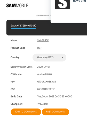

Bei dem letzten Update wurde nur der Bootloader aktualisiert und das Modem ist noch auf den Letzten stand.

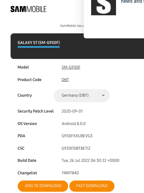

Jetzt wäre noch interessant ob die neue Version auch alle Security Patches enthält.
nein, sind natürlich nicht drin
es bleibt beim 01.09.2020
