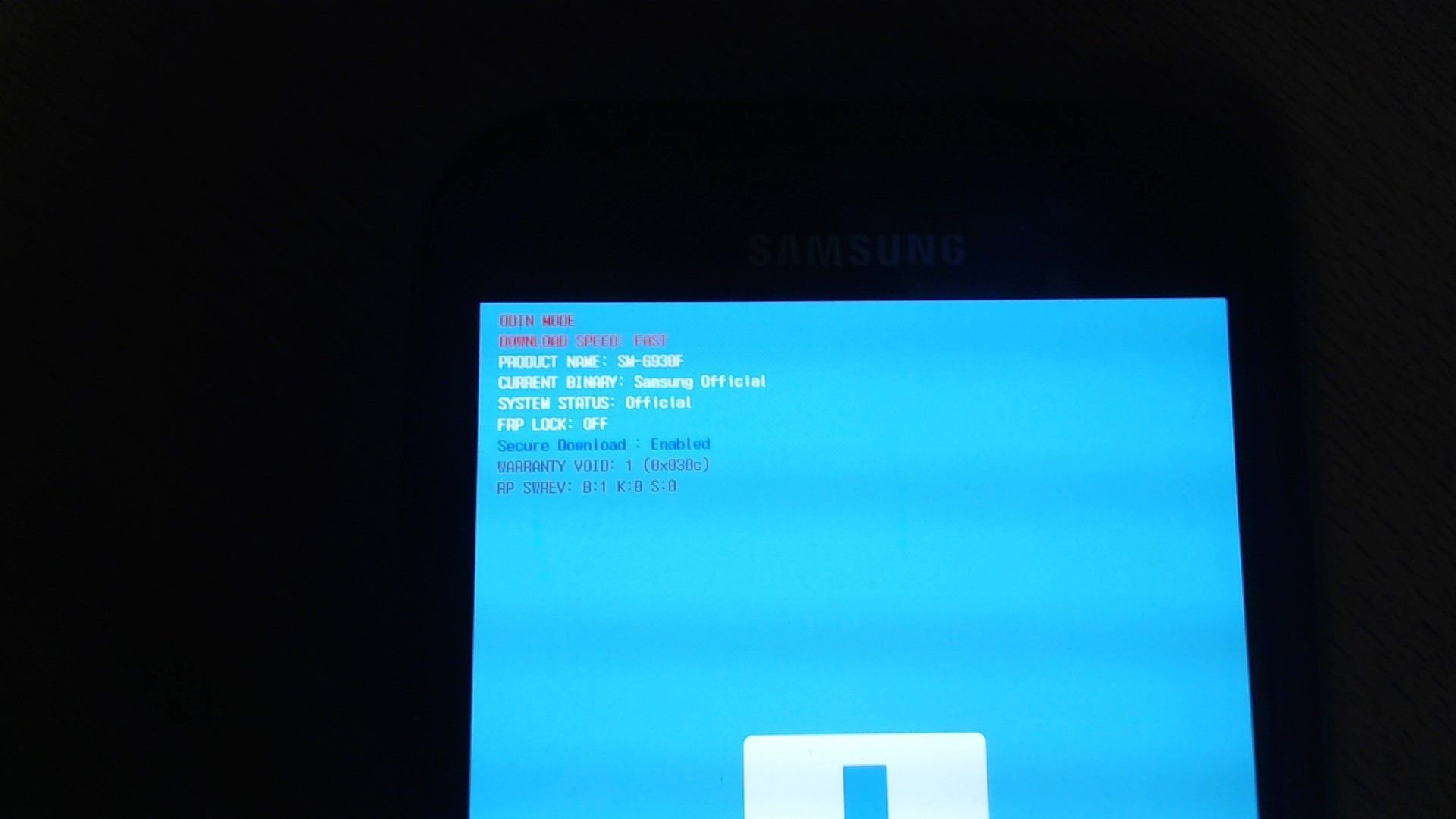

Ich habe folgendes Problem, was ich aktuell nicht lösen kann.
Ich habe mein S7 damals auf eine Custom ROM geflashed.
Danach habe ich mich entschieden, wieder die original Firmware via. SamMobile zu installieren.
Dies ist mir soweit mit Youtube-Anleitungen auch gelungen.
Allerdings kann ich Software-Updates die mir vom Gerät seit einiger Zeit vorgeschlagen werden, nicht installieren, da das Gerät nach Restart zwar bootet und die Software installieren möchte, dies allerdings bei ca. 31% abbricht und wieder neu bootet.
Dabei ist das Gerät nicht mehr gerootet laut SuperSU.
Danach bin ich wieder im vorherigen System mit der Nachricht, das dass Update fehlgeschlagen ist.
Wie kann ich das Gerät wieder so zum Ursprung zurückversetzen, dass auch automatische originale Updates die mir vorgeschlagen werden wieder möglich sind?
Hab ich evtl irgendwas vergessen zu machen?
Anbei das Bild zur Info des Systems.

Niemand eine Ahnung?
Gar nicht. Einmal gerootet is der knox zähler nicht mehr bei 0x0. Denn nur damit kriegst du original updates.
Sobald der zähler irgendwas anderes anzeigt gehz nicht mehr und du musst dir die original updates selber runterladen und flashen
Steht da auch. Warranty void 1 (normal steht da 0)
@Fiddel86
Hast du die originale Firmware mit der CSC oder mit der HOME_CSC geflasht?
@Black_Focus
Das stimmt nicht.. bei mir auch Knox auf 1. Trotzdem konnte ich problemlos direkt am S7 das letzte VIA Update OTA laden und installieren.
Echt? Dann muss ich was verwechselt haben. Sorry
Jap. Aber ohne Root funktioniert S-Helth und andere Funktionen die auf Knox 0 angewiesen sind nicht
@maik005
Gute Frage, weiß ich ehrlich gesagt nicht mehr, kann ich das im nachhinein noch irgendwie nachvollziehen?
War bis dato froh das es danach lief etc. daher hab ich mir keine Dateien zur Seite gelegt

@maik005
Nichts desto trotz könnte ich doch jetzt per Odin auf die neueste Version (richtige) flashen sodass zukünftig die automatischen Updates funktionieren oder nicht?
Welche genau müsste ich nach meinem Szenario oben jetzt nehmen? die Home oder die CSC?
Und danach müsste es funktionieren?
Wenn du sicher gehen willst das alles funktioniert dann nimm die CSC.
Dabei wird natürlich ein Werksreset durchgeführt.
Außerdem solltest du die Firmware komplett so flashen wie sie von Samsung kommt. Nicht einzelne Dateien mit neueren/älteren Versionen austauschen da sonst das OTA Update auch nicht funktioniert.
@maik005
Wie genau meinst du das mit "wie es von Samsung kommt"?
Was genau ist hierzu zu tun?
woher bekommst du denn die Firmware? Die Firmware vom S7 besteht ja aus 5 Teilen. AP, BL, CP, CSC, Home_CSC die in einem Paket zusammengefasst sind.
Man kann zwar in gewissen maße unterschiedliche Pakete kombinieren hat dann aber keine OTA Update Möglichkeit.
