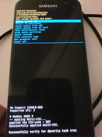

Ich komme leider nicht mehr in den Download Modus mit den Tasten Lauter+Power+Home. Statt dessen kommt ein seltsanes recovery menü. Ursache ist ein Root-Versuch mit CF-Auto-Roo-Herlote.
Ziel ist es das Handy zu flashen. Habe Odin+SamFirm + dazugehörige Dateien (BL, AP, CP, CSC).
Wie komme ich nun in den Download Modus?

PUNISHER5 schrieb:
Lauter+Power+Home
LEISER + POWER + HOME.
Dann geht es auch in den Download Modus :D-old
Nein. Ist die Werks Recovery des S7.
Anleitung richtig lesen hilft 😉
Unglaublich. Leiser+Power+Home hat funktioniert. Und ich hab 3 Tage lang die Lauter-Taste gedrückt. Vielen Dank für den Tipp!
