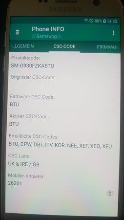

hallo
habe ein s7 neu gekauft . ist eine btu firmware drauf. siehe foto
ist das neuste update oreo drauf.
kann ich hier eine dbt drauf machen.?
Ja.
Allerdings nur wenn du es Zeitgleich auf Werkseinstellung zurücksetzt.
