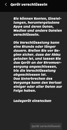

Warum ist mein Handy verschlüsselt, wenn ich Data formatiert habe?
Mit der Formatierung wird doch die Verschlüsselung entfernt. Danach bleibt es mir freigestellt, ob ich mein Gerät oder die SD Karte wieder verschlüsseln möchte.
Unter Stockrom ist die Daten Partition verschlüsselt.
@Astronaut2018 Nur alleine weil /data formatiert wurde, bleibt die Partition nicht unverschlüsselt, sobald du dein Gerät startest. Um das zu erreichen, muss auch die fstab angepasst werden. Steht darin, dass /data verschlüsselt werden soll, dann passiert das auch. Du kannst aber hier die Option setzen, dass du selbst entscheiden kannst. Dazu gibt es die encrypt.zips

@Astronaut2018 Dann scheint dein Gerät nicht verschlüsselt zu sein, weil du die "Zwangsverschlüsselung" deaktiviert hast.
Ja, das sagte ich ja, das Data bei mir nicht verschlüsselt ist.
Wenn ich die Verschlüsselung ausführe, dann kann TWRP nicht mehr darauf zugreifen und es steht bei Internen Speicher 0Mb.
Das kommt auf deine Version von TWRP an, bzw. ob die Entwickler eine Lösung für dein Gerät haben. Bei manchen Geräten läuft TWRP auch mit verschlüsselten Daten und bei manchen nicht.
Ich denke, es hat was damit zu tun, wie die Daten verschlüsselt werden. Dazu gibt es diverse Möglichkeiten, wie z.B. die Art der Verschlüsselung oder auch wie die Daten wieder entschlüsselt werden können. Je nach dem scheint es da wohl Konflikte mit der Programmierung von TWRP zu geben. Aber ist halt nur ne Vermutung.
