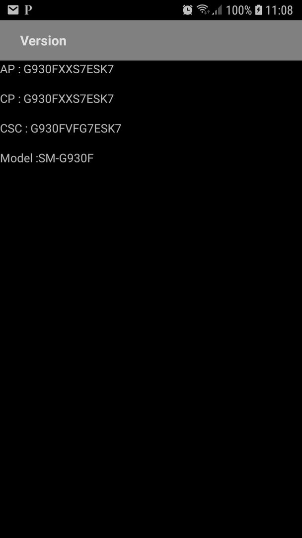

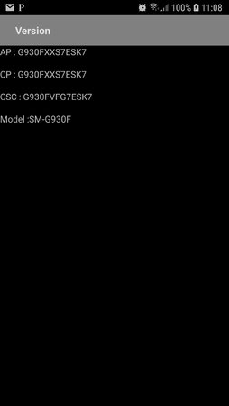

Gebe beim Wählfeld *#1234# ein und posten den Screenshot hier.
*#1234# ergibt:
AP: G930FXXS7ESK7
CP: G930FXXS7ESK7
CSC: G930FVFG7ESK7
Model: SM-G930F
Du hast ein Ungarisches Vodafone Branding drauf ^^
Deshalb wird es nicht klappen.

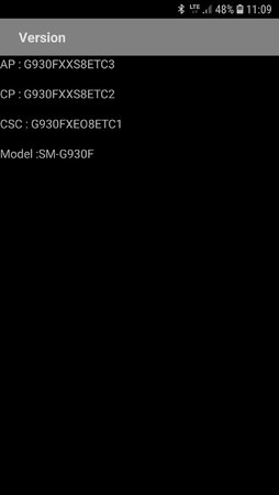

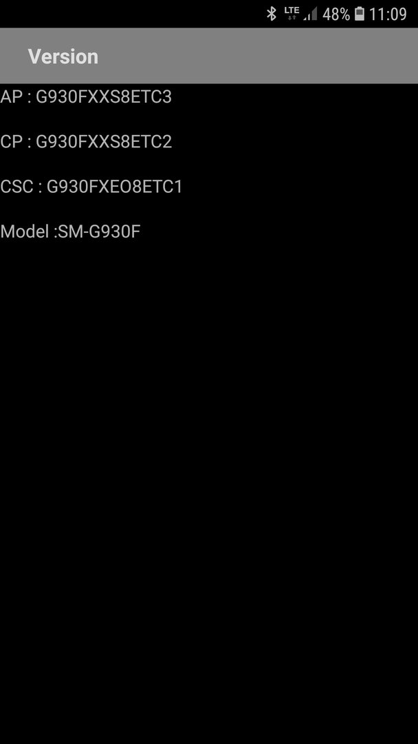

Hi,
habe bei der Suche dieses Thema gefunden... Ist zwar schon etwas älter - aber darf ich mich mal mit ranhängen?
Auch ich habe das Problem, dass die Option für VoLTE bei mir nicht sichtbar ist.
Nach meinem Wissensstand habe ich ein freies Gerät mit CEC XEO (Polen).
Gibt es denn mittlerweile eine Erklätung, warum VoLTE auf manchen Geräten nicht verfügbar ist?
@Miaz602
Kannst du denn über VoLTE telefonieren?
