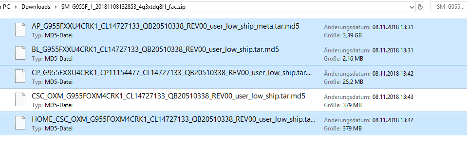

Das Handy sollte doch wieder laufen, wenn ich in Odin mit AP, BL, CP und HOME_CSC_OXM die firmware neu flashe.
Dabei bleiben doch persönliche Daten und Gmail-Konto unberührt oder?
Dabei bleiben doch
Das lasst die Oreo Firmware.
Aber an sich ja.
Und ja, Daten bleiben da normal unberührt.
Sofern du nicht schon pie drauf hast.
Daher würde ich die aktuelle Pie Firmware nehmen
