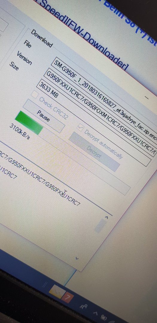

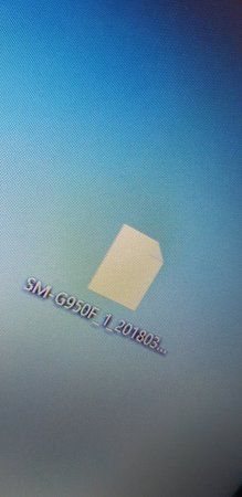

@maik005 ich habe jetzt schritt bis schritt 5 geschafft.
Bei schritt 6 steht, dass ich eine zip datei bekommen habe, diese kann ich aber irgendiwe nicht öffnen
@Azer14
Schritt 5
Decrypt automatically hast du nicht ausgewählt.
@maik005
Ist das normal, dass das so lange lädt?
@Azer14
Bitte hier weiter.
Je nach Internetverbindung und Auslastung der Server ist das durchaus ok.
