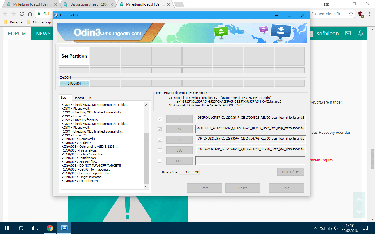

habe odin 3.09 und weiter als so komm ich nicht
<ID:0/009> Added!!
<ID:0/009> Odin v.3 engine (ID:9)..
<ID:0/009> File analysis..
<ID:0/009> SetupConnection..
<ID:0/009> Initialzation..
<ID:0/009> Set PIT file..
<ID:0/009> DO NOT TURN OFF TARGET!!
<ID:0/009> Get PIT for mapping..
<ID:0/009> Firmware update start..
<ID:0/009> SingleDownload.
<ID:0/009> cm.bin
<ID:0/009> NAND Write Start!!
mach ich was falsch :D

scheint jetzt zu gehen habe aktuellste odin Version runtergeladen ^^
Wielange dauert im normalfall der Flashvorgang? Warte nun schon eine halbe Stunde.
Hallo @sofixleon ,
erstmal willkomen im Forum.
Das liegt daran, dass die Oreo Firmware nicht mehr einfach so mit Odin geflasht werden kann.
Hier ist die passende Firmware zum flashen mit Odin.
CRB7 die einzelnen .zip Dateien entpacken und die .tar Dateien in Odin einfügen.
MEGA
Reaktionen: HCD
@maik005
Wie gehe dann jetzt vor?
Reaktionen: steiner.seevetal und HCD
Dann steht dem flashen der Firmware nichts mehr im Wege.
Auf geht's..
