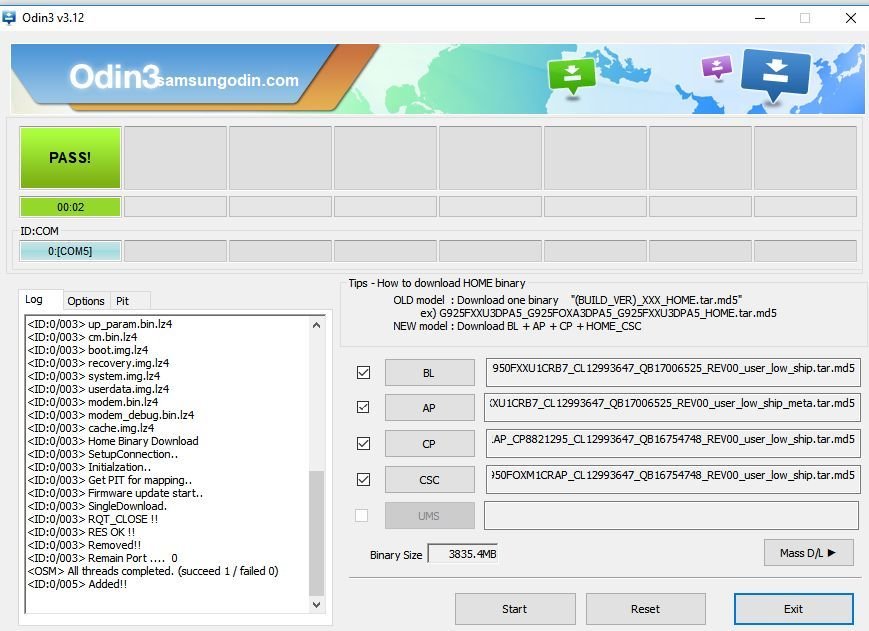

hallo freunde, wollte gerade mein S8 Firmware installieren, habe es so wie ich es (s.Abb,) gemacht. Nach dem ich auf Start gedrückt hatte, ist die Verbindung verloren, und das Handy Startet neu, bin wieder auf dsktop. Meldungen sind auf dem log gebildet.
im Downloadmodus mit s8 ( Power+BIXBI+Volume up)
=> Volume+
AP= AP_G950FXXU1CRB7_CL12993647_QB17006525_REV00_user_low_ship_meta.tar.md5
BL = BL_G950FXXU1CRB7_CL12993647_QB17006525_REV00_user_low_ship.tar.md5
CP= CP_G950FXXU1CRAP_CP8821295_CL12993647_QB16754748_REV00_user_low_ship.tar.md5
CSC = HOME_CSC_OXM_G950FOXM1CRAP_CL12993647_QB16754748_REV00_user_low_ship.tar.md5
(Diese dateien wurden per (SamFirm_v0.3.6) runtergeladen).
= Start => Handy Startet neu
was mache ich falsch?

@maik005
Danke aber habs immer noch net kappiert, was gemeint ist? und mein engl. ist auch nicht beste was evt. die Lösung hier steht

@Dilo58
musst die Dateien entpacken, dann die lz4 Dateien entpacken und danch die entpackten wieder als atr Archiv packen mit der gleichen Struktur wie vorher.
@maik005
Bitte? die sind doch schon entpackt worden! jetzt verstehe ich nur Bahnhof :(
Resultat: in md5 files:
@Dilo58
genau diese musst du nochmals entpacken. je in einen eigenen Ordner...
Dann die .lz4 Dateien entpacken (mit spezieller 7-Zip Version)
danach die einzelnen Dateien wieder in ein tar Archiv einfügen.
Vielleicht mache ich das gleich noch und lade die Datei dann hoch...
puh, warum ist das so umständlich geworden, früher hat man die zip / rar runtergeladen dan entpackt, danach in odin hinzugefügt dann start,?
danke man, werde mal ausprobieren, wenn ich es nicht vermassele, ist alles gut.
tija kam nicht mehr weiter, die Iz4 dateien zu entpacken die spezieller 7-Zip Version habe ich leider nicht. Die normale version macht es nicht. Ich gebe es auf für heute-. Danke für deine Hilfe und infos.
bg dilo
EDIT:
Link entfernt. Dank Odin 3.13.1 (Siehe [Anleitung][G95xF] Samsung Galaxy S8 / S8+ - Flashen einer Firmware mit Odin (4-teilige) )
Kann nun auch die Oreo Firmware ohne Modifikationen Geflasht werden!
=> Volume+
Und der nächste [emoji28]
Du kannst 8.0 Oreo nicht mit Odin flashen! Ich war stundenlang auf der Suche und hab ihn beseitigt :D jetzt kann man 8.0 per Odin flashen
