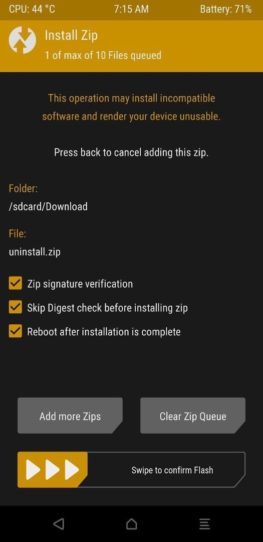

Also ich habe jetzt folgendes gemacht:
- uninstall.zip auf mein Handy heruntergeladen (ist standardgemäß unter "Downloads" gespeichert)
- TWRP geöffnet -> Reboot Recovery -> Install -> Verzeichnis ausgewählt (/sdcard/Download) -> uninstal.zip

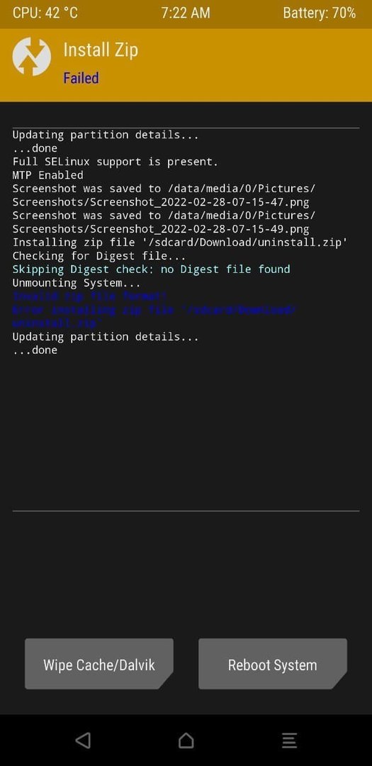

Allerdings hat das leider nicht geklappt. Habe folgende Fehlermeldung erhalten: (siehe Anhang). Muss aber sagen, dass im zweiten Screenshot zwar alle 3 Kästchen angekreuzt sind, ich es aber auch ohne das Ankreuzen von allen dreien probiert habe.

@FrankPP Der Download der uninstall.zip ist leider nur der Source Code der uninstall.zip und keine flashbare ZIP.
Du musst die 'Magisk.apk' umbenennen zu 'uninstall.zip'. Siehe hier.
Übersetzung zum Link:
Der einfachste Weg, Magisk zu deinstallieren, ist direkt über die Magisk-App. Wenn Sie darauf bestehen, eine Custom Recovery zu verwenden, benennen Sie die Magisk APK in uninstall.zip um und flashen Sie sie wie jede andere gewöhnliche flashbare Zip-Datei.
