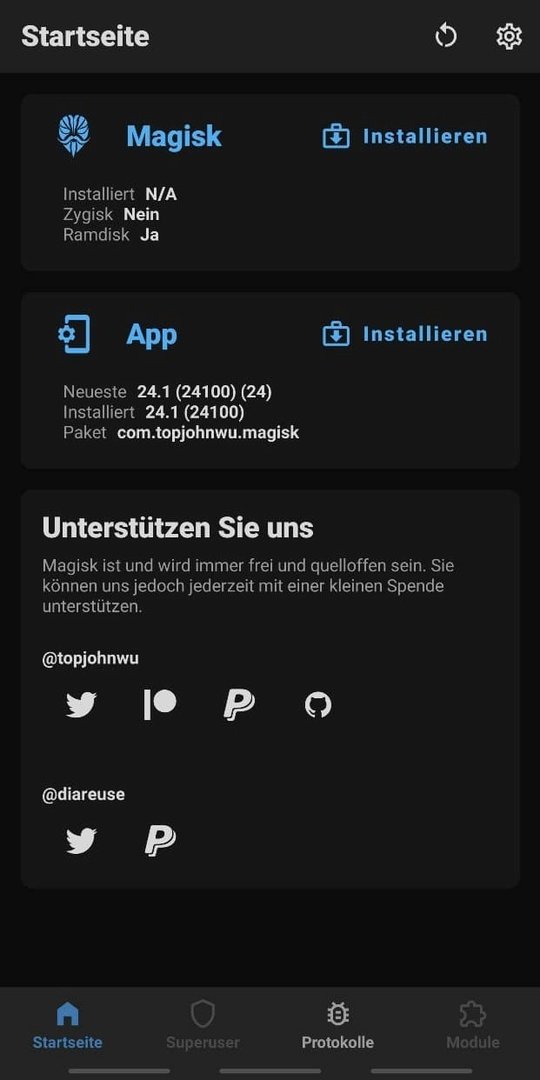

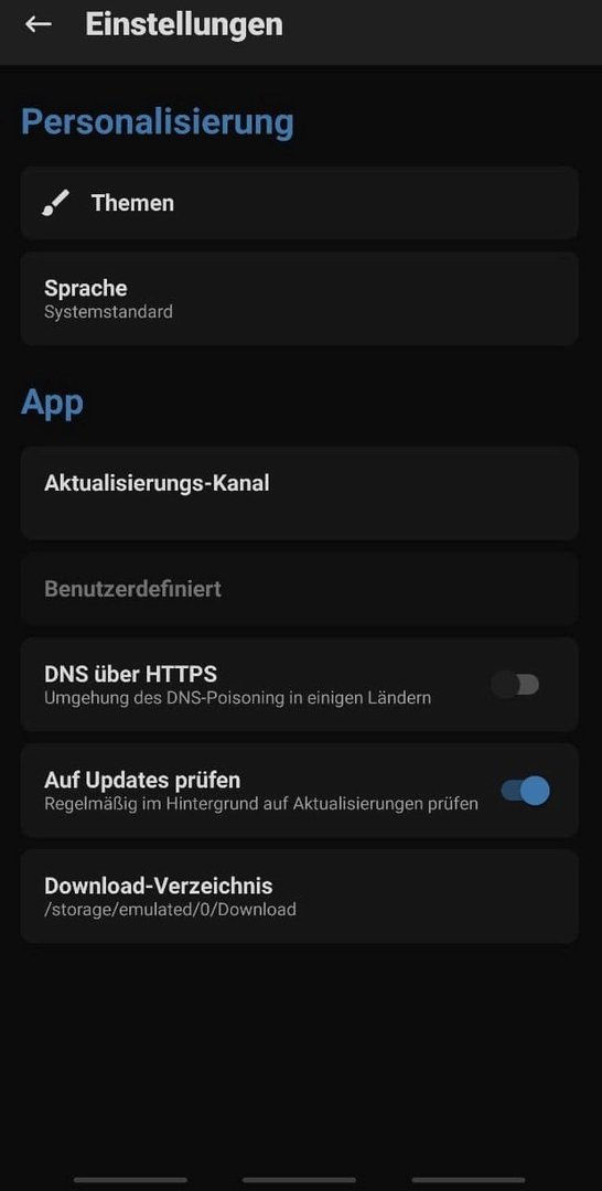

ich habe gerade das Problem, dass der Magisk Manager die beiden Kategorien "Superuser" und "Module" unten ausgegraut anzeigt. Außerdem ist es auch so, dass die Einstellungen des Managers abgespeckt ist (weniger Funktionen als üblich). Dafür habe ich 2 Screenshots parat: (siehe Anhang).
Root selbst ist aber noch vorhanden (die Apps, die nach Root abfragen, tun es immer noch).
Kann mir aber vorstellen, dass das durch die Magisk Hide App passiert ist. Ich hatte nämlich den Manager unter einem anderen Appnamen getarnt, es dann entweder aus Versehen gelöscht oder wieder das ursprünglich Paket hergestellt (kann mich nicht mehr erinnern).
Auf jeden Fall habe ich schon probiert, den Manager mit einer SD-Karte mit der TWRP zu installieren (ging nicht) und Magisk Manager über die Apps selbst zu installieren (im ersten Screenshot auf installieren gedrückt). Dabei ist folgende Fehlermeldung gekommen:

@FrankPP Trotzdem stimmt da was nicht. Der Manager zeigt doch an, Magisk wäre nicht installiert. Darum sind auch nicht alle Einstellungsoptionen verfügbar.
Kann es sein, dass der Magisk Manager doppelt installiert ist? Der eine mit verstecktem Paketnamen und der andere (aus dem Screenshot) mit richtigem Paketnamen.
rene3006 schrieb:
Nein, steht doch da.
Installiert: N/A (not available=NICHT INSTALLIERT)
Ramdisk: ja (weil Magisk via Ramdisk installiert wird und nicht via Zygisk!! Darum steht da auch...)
Zygisk: nein
Was soll ich also tun? Zygisk installieren?
Zurücksetzen und neu rooten kann ich allerdings nicht, da ich ungern meine Daten verlieren möchte (es zu sichern wäre mir zu viel Arbeit..).

also Magisk ist definitiv nicht installiert, genauer gesagt ist das boot.img nicht gepatcht entweder uber twrp die madisk.24.1 zip flashen oder das boot.img manuel patchen und flashen aber das sagte doch auch @chrs267 ? verstehe wer will

@rene3006 ja das werden Reste sein und nur weil die root abfrage was abnickt heißt es nicht das alles ok ist. Ich mein ja nur, und solange das boot.img im Manager N/A anzeigt ist da nichts funkrionsfähiges und ohne ein funktionierendes boot.img funktioniert auch zygisk never, also wenn twrp läuft den aktuellsten magisk uninstaller nutzen, dann Magis neu flashen oder jetzt flashen und wenn es nicht geht magisk komplett runter uninstaller hab ich dran gehängt magisk 24.1 von dr Github Seite Releases · topjohnwu/Magisk

Der Screenshot stammt wohl vom 2 Magisk... daher kann der nicht zugreifen... da der gehidete nicht beachtet wird in dem.
Der erste ist installiert und gehidet.
