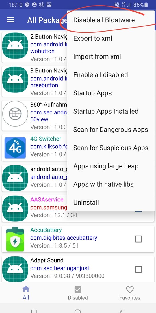

jetzt will der package disabler pro admin rechte
und mit nem englischem tut funzt das nicht
@paci1988
Ohne diese Rechte funktioniert die App leider nicht. Wenn Du kein Englisch kannst, tippe einfach nur auf "Disable all Bloatware". Dann wird das gröbste deaktiviert.

Julian23 schrieb:
@paci1988
am englisch liegt es nicht, ich bekomm keine owner rechte wenn ich das Handy am Pc anschließe
disable all funzt ohne owner nicht

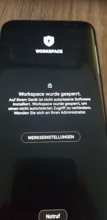

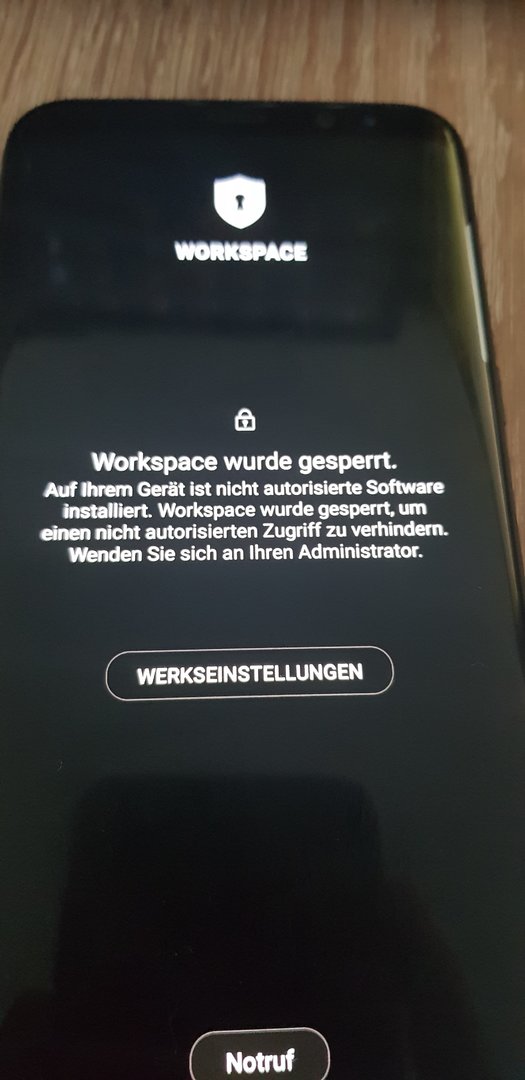

Edit3: whaaat was mach ich denn jetzt?
@paci1988
Ist das Gerät Dir und hattest Du es neu gekauft?
JA ich habe es schon 2 jahre in der schublade liegen und vorher auch benutzt,
habe zwei mal das selbe gerät weil ich eins schon paar mal fallen gelassen habe wollte ich jetzt das andere frisch machen
das problem trat nach dem package disabler auf, alle accounts habe ich alle entfernt damit der disabler admin wird.
hilft nur werks reset oder kann man das umgehen?
@paci1988
Werksreset könnte helfen. Ich vermute das ganze liegt an Knox.... Da kann ich Dir leider nicht dabei weiterhelfen. Warte mal bitte noch Antworten ab.
