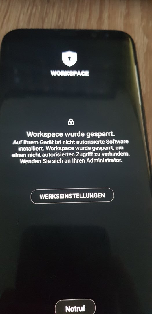

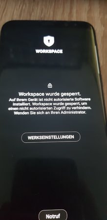

wie bekomm ich den diesen sperrbildschirm weg ?
den hier
@paci1988
Oh.
Versuch es Mal mit erzwungenem Neustart (Power + Bixby + Leiser gedrückt halten für ca. 7 Sekunden bzw. bis es neu startet.
Ansonsten wenn das dann direkt wieder kommt ... Bleibt dir nur der Werksreset.
@maik005
Würde der Safe Mode da Abhilfe schaffen?
@Julian23
Vielleicht.
(Power + Bixby + Leiser) geht nicht
safe mode?
@paci1988
Hast du gedrückt gehalten?
Ggf. Auch etwas slanger als 7 Sekunden, spätestens nach 30 Sekunden sollte sich aber etwas tun.
@paci1988
Das ist der abgesicherte Modus bei Android.
Dabei werden nur System Apps gestartet.
Schalte dein Smartphone bitte komplett aus. Drücke dann die "Ein-/Aus-Taste" und halte sobald das Gerät vibriert, die "Lautstärker-Taste leiser" gedrückt bis das Galaxy S8 komplett hochgefahren ist und "Sicherer Modus" angezeigt wird.
tatsache steht abgesicherter modus aber workspace ist immernoch gesperrt
@paci1988
Dann bleibt dir nur der Werksreset.
Vermutlich kam das da als du versuchtest dem Package Disabled Uber ADB Admin Rechte zu geben?
ja genau
ich mach mal den reset und melde mich gleich wenn alles läuft
