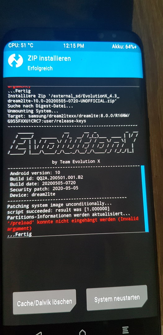

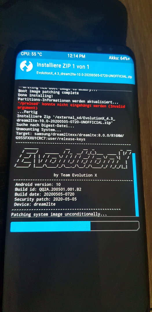

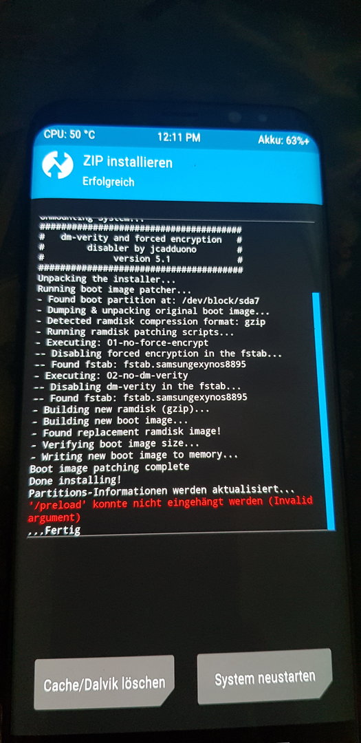

beim installieren oder factory reset wird mir jetzt immer der fehler preload konnte nicht eingehängt werden angezeigt
trtz des fehlers ist die version jetzt drauf ???? komisch

Ich habe damals den Fehler in Twrp weg bekommen in dem ich die Preload Partition mit ext4 formatiert habe. 😉
Dann konnte die auch eingehängt werden.
