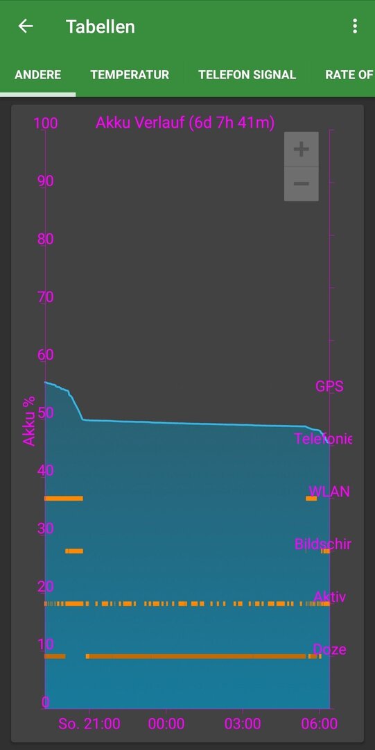

Knapp 9 Stunden Flugmodus, Oreo und Synchronisation aktiv.

Ich glaube nicht, dass es eine "App" ist, hier und bei XDA sind auch analoge Meldungen von Betroffenen, die anschließend ihr S8 zurückgesetzt haben und es hat nichts geholfen. Auch ist der DeepSleep mit 99% ein Hinweis, dass nicht eine App das Handy wachhält. Hier wird von einem Hardwaremodul Strom verbraucht, welches nicht richtig abschaltet. Natürlich kann dieses Hardwaremodul irgendwie von einer App "getriggert" werden, aber manuelles Abschalten der ganzen Funkmodule scheint ja zu helfen und da sind dann immer noch die gleichen Apps aktiv und trotzdem verbraucht es fast nichts mehr...
Reaktionen: Notefalls

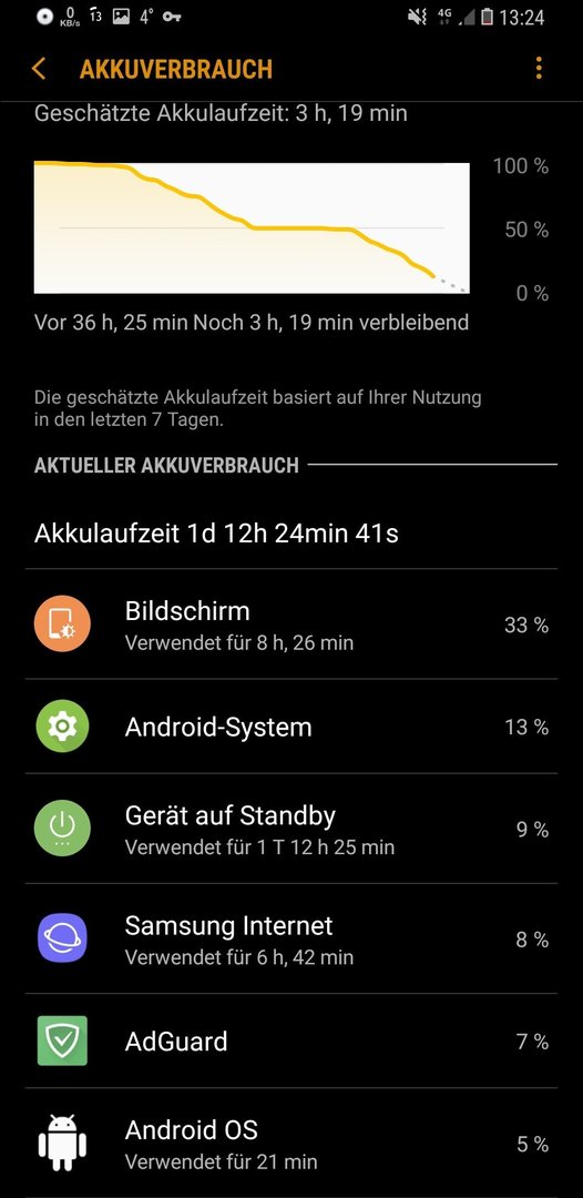

Reaktionen: maik005 und mickk
