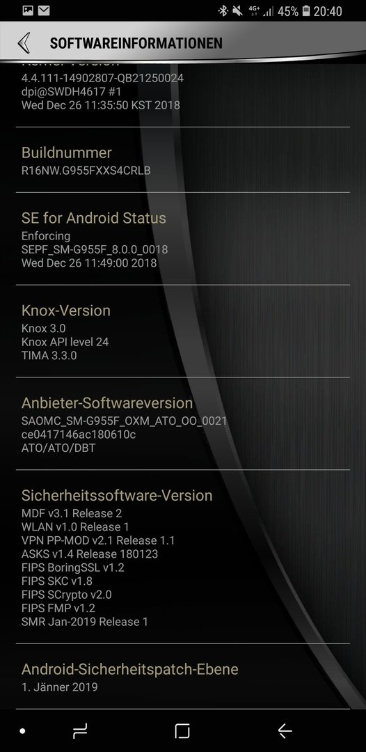

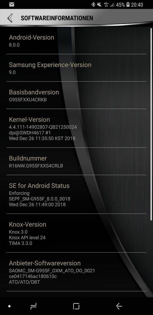

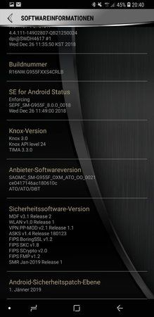

@maik005 heisst das nun es passt so und ich werde irgendwann das update over the air erhalten oder passt was nicht ?
@derMoe
welche SOftware hast du denn mit Odin geflasht, und welche über SamFirm geladen?
Zeig mal
Einstellungen - Telefoninfo - Softwareinformationen (komplett)

@maik005 -- root, kein OTA. Muss auf Flash Daten für Odin warten. Denke aber mit deiner Info wird auch da zeitnah was kommen. Danke
@maik005
Siehe:
@derMoe
CRLB ?!
Wo hast du die her, die gab es weder für DBT noch für ATO....
Waaas?
Ich hab vor 3 wochen seit das problem auftrat bei mir das whatsapp kein push mehr bekommt... bei Samfirm die SM-G955F und DBT eingegeben und downgeloadet.. danach einfach geflasht...
Was soll ich nun machen damit es wieder passt bzw. Funzt?
@derMoe
Sicher mit DBT?
Mit SamFirm nun die ATO laden.

[doublepost=1550693741,1550692880][/doublepost]hab gerade nochmal geschaut... ich hab anscheinend doch die ATO ausgewählt bei Samfirm damals und nicht DBT
wenn ich bei Samfirm aber jetzt ATO eingebe kommt die CRLB...
oh, ok.
Dann ist die nicht in der Liste wo ich geschaut habe.
wenn die Versionen die du drauf hast für AP, CP, CSC alle mit denen bei SamFirm übereinstimmen dann warte einfach auf das OTA Update
