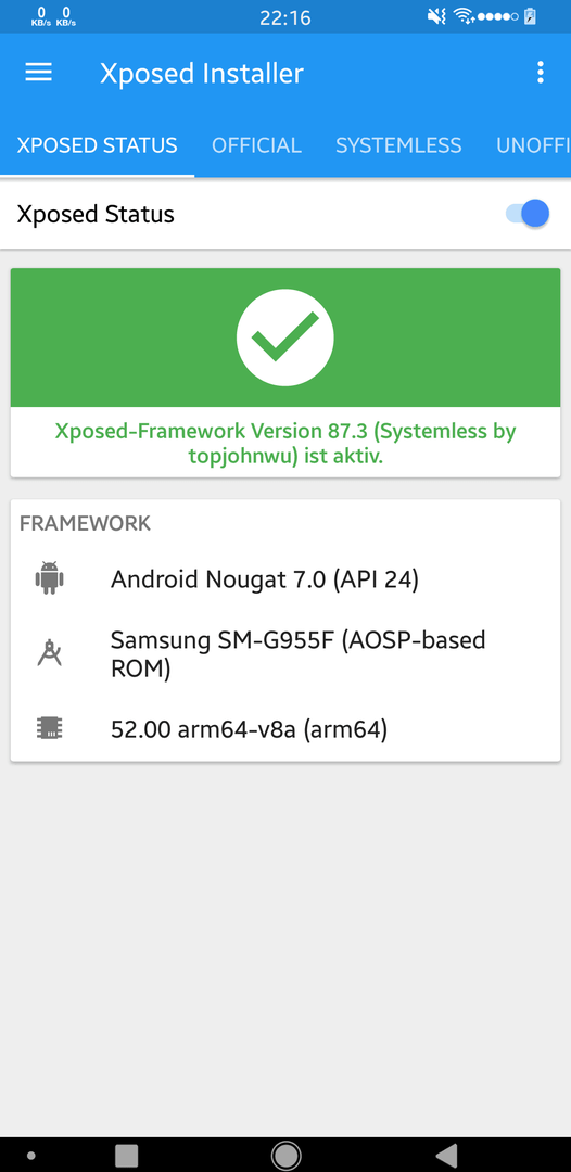

Und welche Rom hast Du drauf?
Und welchen exposed Installer?
Für Samsung S8 mit Omega Rom v4.0 muss Mann ja die Sdk23 nehmen Oder?
kenne die Omega Rom nicht, aber denk mal da es seitens Samsung nix anderes gibt im Moment basiert diese auch auf Android 7.0, also ist es SDK 24

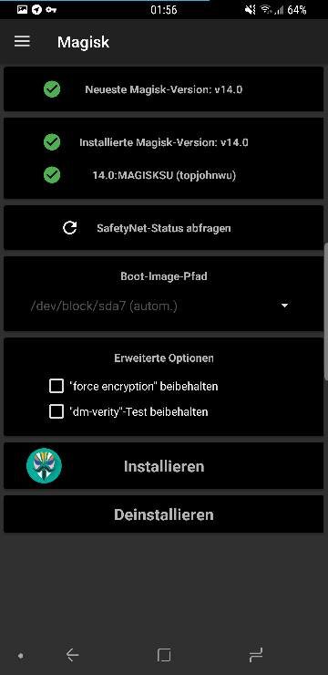

habe mein S8 mit Stock Rom nach Anleitung aus diesem Forum mit Magisk gerootet. Habe den Xposed Installer installiert und darüber versucht Xposed SDK24 zu installieren, was aber mit einer Fehlermeldung abbrach. Habe danach Xposed per TWRP zu installieren versucht und über Magisk Manager. Bei beiden versuchen ist mein S8 im Bootloop hängen geblieben. Kann mir jemand vielleicht verraten was ich falsch gemacht habe bzw warum das bei mir nicht klappt?
Hat das S8 nur Android 7.0? Für 7.1 müsstest du SDK25 nehmen.
Ja. Hat nur Android 7.0.
Und für 7.1.1?
NEMESIS N8 PORT V1 ROM die hab ich drauf und läuft super mit Supersu....:)
wenn es 7.1 is, dann SDK 25
Schrieb doch 7.1.1 :)
@Benny100 dann hast du ja deine Antwort...

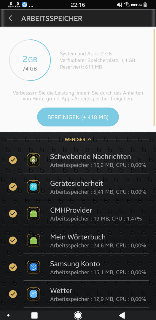

Bremst das System mächtig ab und hoher RAM Verbrauch.
Renovate 2.0 und S8
Das mit dem System und Ram kann ich so nicht bestätigen, mein S8+ mit BatManRom 1.30 läuft auch mit Xposed sauber und schnell. Und endlich kein Laden sie die Amazon App noch heute runter, ich konnte es nicht mehr hören bei Youtube.

Könntet ihr bitte mal eine Step by Step Anleitung posten, wie ihr vorgegangen seit, um Xposed erfolgreich zu installieren. Habe das Problem, das nach der Installation von Xposed mein S8 immer wieder mit blinkendem Samsung Schriftzug und blau leuchtender LED hängenbleibt. Habe schon knapp ca. 50 min gewartet und dann abgebrochen.
Genau das selbe Problem habe ich auch. Renovate Note 8, Notoriuskernel 209...
Na den Installer installieren und dann die sdk25 Version Flaschen falls es Android 7.1 ist ansonsten die sdk24.
Renovate 2.0 ist eine N8 Port Rom also die sdk25 Flaschen.
Und genau das funktioniert bei mir nicht. Weder mit Magisk noch Supersu...
Was kommt den für Fehlermeldung?
