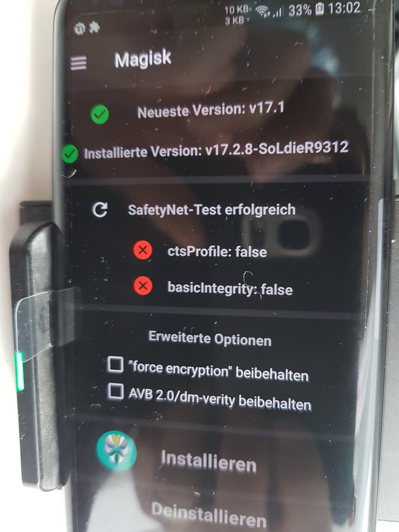

Hallo Leute,
ich habe mein neues S9+ mit dieser Anleitung gerootet.
Mit dem Soldier-Magisk, welches er mir beim Flashen des Kernels vorschlug, funktioniert die Safety.net-Verschleierung nicht. Ist das so normal? Mit dem Stock Megisk 17.1 geht es.

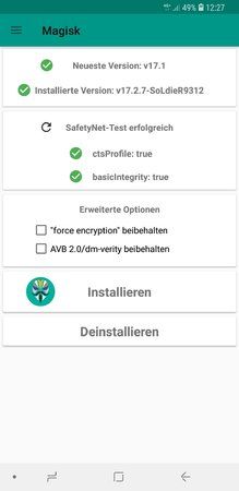

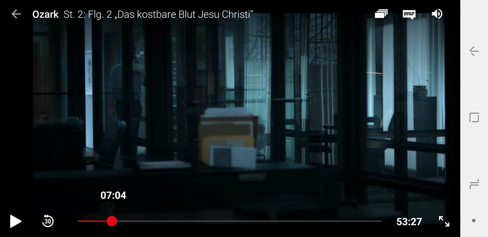

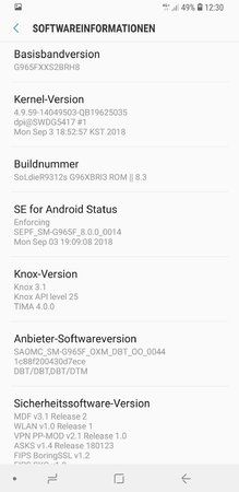

Mit soldiers Stock ROM habe ich diese Probleme nicht. Die safety net Abfrage und Netflix HD funktioniert.

Habs gerade im anderen Thread erfahren, liegt an xposed
Ich habe kein Custom Rom installiert sondern nur TWRP + Soldiers Kernel + Magisk 17.1. Safety.NET funktioniert, Amazon Prime Video und Netflix nicht.
@ColinMacLaren Musst halt die liboemcrypto.so im /system/lib verzeichnis auf .bak ändern oder löschen.
Mittlerweile habe ich Dein Rom installiert. Die gemoddete Netflix App geht (mit Einschränkungen), die normale nicht, ebenso Amazon Prime Video.
@ColinMacLaren
Welche Einschränkungen bei Netflix meinst du ?
Ich konnte keine feststellen. Kann alles gucken und auch den Bitstream einstellen.
@wotzefak80
Ich konnte nicht spulen.
Hmm, ich habe jetzt im Magisk-Manager das liboemcrypto disabler Modul installiert. Jetzt geht alles.

Stock ROM + Soldier Kernel + Soldier Magisk: Safetey.NET rot, kein Prime, kein Netflix (auch nicht mit modded apk), kein Bildschirm Spiegeln zum Fernseher
