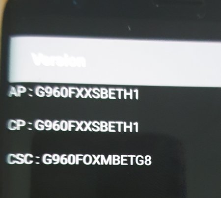

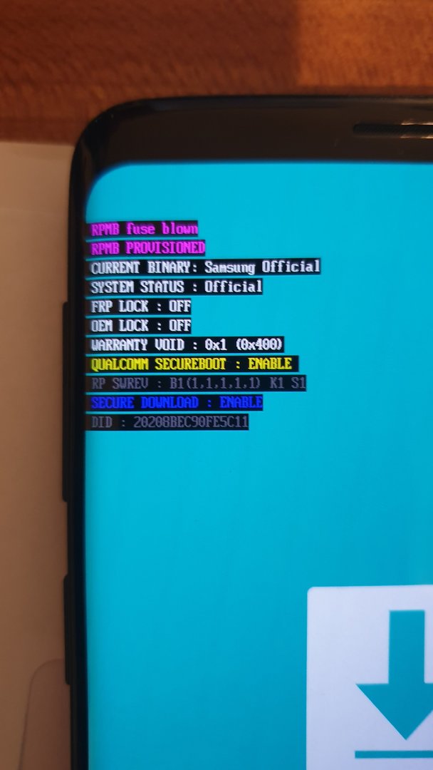

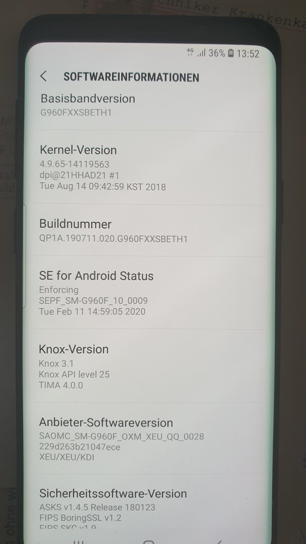

Der letzte Thread ist zwar schon ewig her, aber vllt kann mir trotzdem jmd helfen. Habe versucht mein S9 mit Odin zu flashen und über SamFirm die aktuelle Firmware (G960FXXSHFUJ2/G960FOXMHFUJ1/G960FXXSHFUJ2/G960FXXSHFUJ2) gezogen. Habe die C++ geladen und bekomme ständig die Fehlermeldung
<ID:0/005> Odin engine v(ID:3.1301)..
<ID:0/005> File analysis..
<ID:0/005> Total Binary size: 7279 M
<ID:0/005> SetupConnection..
<OSM> All threads completed. (succeed 0 / failed 1)
<ID:0/007> Odin engine v(ID:3.1301)..
<ID:0/007> File analysis..
<ID:0/007> Total Binary size: 7279 M
<ID:0/007> SetupConnection..
<ID:0/007> Initialzation..
(hier schließt er manchmal einfach nach Minuten das Programm, ohne dass etwas passiert...)
Habe inzwischen diverse Flashdateien versucht, alles ohne Erfolg... Optionen in Odin sind nur AutoReboot und F.Reset Time. Habe vor Beginn nen Hardreset im Handy gemacht... Bin ratlos und sitz bereits seit Stunden, ohne einen Zentimeter weiter zu sein :-( Habe es bereits an zwei PCs getestet, beide mit WIN 10

@raverondope
nimm mal einen USB 2.0 Port am PC und/oder ein USB 2.0 Datenkabel.

Frage an die Runde,
Das Handy hat einen Snapdragon Prozessor
nicht Exynos ? Ist das egal ?
Gruß Joachim
@ELSCH0815
Richtige Firmware nehmen, dann ist's "egal"
EU Firmware kannst du nicht flashen.

@raverondope
Danke für den Hinweis
Du hast ein Gerät gekauft auf dem eine "EU Firmware" läuft.
Der Download Modus zeigt aber die Inhalte, die du nur bei einem Qualcomm Snapdragon Gerät hast.
Die EU Modelle haben keinen Snapdragon sondern den Samsung Exynos und die EU Firmware läuft nicht auf dem Snapdragon SoC.
Außerdem ist Knox ausgelöst, muss auch, sonst wäre da die Firmware nicht drauf.
Das Gerät ist eine reine Katastrophe und grenzt an "Betrug"
Reaktionen: raverondope

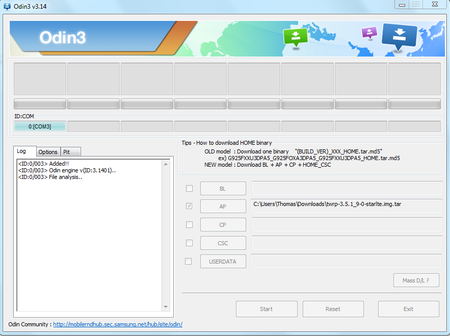

Hallo Leute,
habe mal eine blöde Frage 😊:
Ich habe jetzt versucht, TWRP auf mein S9 mit Odin zu flashen und das sieht dann so aus (siehe Anhang)!
Und mehr tut sich dann auch nicht, das bleibt auch nach 1 Stunde so.
Normalerweise sind es doch nur Sekunden bis TWRP geflasht ist 🙄
Dann wollte ich die Stock ROM neu flashen (ist auch noch drauf mit Android 10), kam nur eine Abbruch-Fehlermeldung.
Das hatte ich noch nie, das TWRP sich nicht flashen lässt, jemand eine IDEE?

Muss man diese nicht erst entpacken? Kann man direkt ne .tar flashen?
@Thoni62
Nach welcher Anleitung bist du vorgegangen?
Und welche?
Ich habe beim Handy OEM entsperrt und USB Debugging aktiviert und dann wollte ich mit Odin die entsprechende twrp.img.tar im Bereich AP flashen, wie auf dem Bild zu sehen. Bei der Software habe ich die entsprechenden Dateien in die Bereiche bei Odin gezogen und dann kam die Fehlermeldung.
