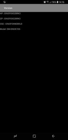

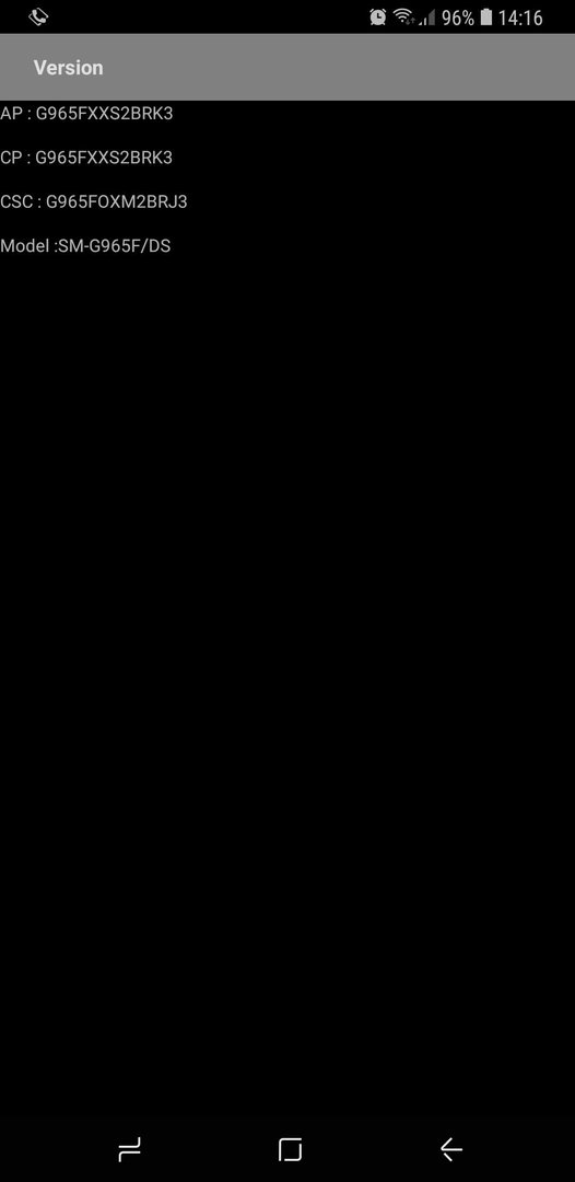

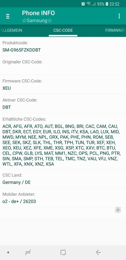

ich habe vergangenen Monat bei Amazon das S9+ gekauft und mich vor einigen Tagen angefangen zu wundern warum ich keine Updates bekomme (weder OTA noch über Smart Switch). Die Dame vom Samsung Support riet mir zu einem Werksreset und wenn das nichts bringen würde müsste ich das Handy einschicken.... es hat nichts gebracht, aber für mehrere Tage auf das Handy verzichten will/kann ich nicht. Ok, also habe ich hier im Forum Erkundigungen eingeholt ;) und möchte jetzt selbst flashen. Bzgl. Multi CSC muß ich gestehen, daß ich nur verstanden habe, daß es daran liegt, daß ich keine Updates erhalte, alles weitere ist mir zu hoch *sorry*
Bevor ich jetzt loslege möchte ich lieber noch ein OK von euch, daß ich es auch richtig mache...
Also, ich habe Smart Switch auf dem Rechner und somit entfällt das exta installieren der Treiber, richtig? Desweiteren habe ich gestern im Laufe des Tages bei SamMobile die DBT Firmware für Germany heruntergeladen und auch Odin. Sollte ich die Micro SD vor dem flashen herausnehmen? Verschlüsselte Daten habe ich nicht darauf. Außerdem hänge ich noch 2 Screenshots an bzgl. der CSC....mir ist nämlich nicht ganz klar, ob ich nicht evtl. doch eine andere Version zum flashen brauche wegen der Multi CSC...
LG Angela
