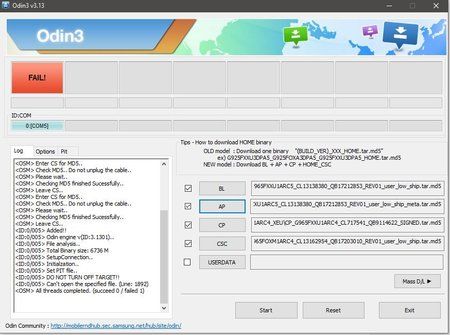

hm S9+ Flash hat bei mir nicht geklappt.
@TerrorTino Du hast bestimmt nicht die neue Odin Version genommen!
[doublepost=1520795961,1520795915][/doublepost]Odin 3.13.1 meine ich!
@hulkhardy1 doch..
@TerrorTino
Falsche Dateien in den Slots.
Kontrolliere mal, ob jeweils im Slot die entsprechende Datei liegt...
AP - AP
BL - BL
usw...
Denn deine Größe der Firmware liegt bei über 6.7 GB
Das sollten nur etwa 4.5 GB sein.
Oder hast du die .lz4 Dateien dekomprimiert?
hm ne nur den Download hier aus dem Fred entpackt. sodass 4 Teile im Ordner liegen. und dann zugeordnet.
Flash ja au net zum ersten mal von daher komisch. Als Admin gestartet, virenscanner off, kein Kies, Smartswitch aktiv.. Treiber ist eingerichtet.

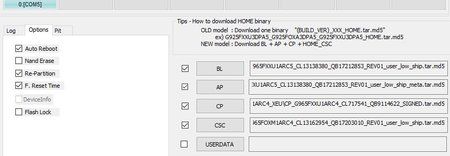

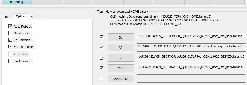

[doublepost=1520796842,1520796767][/doublepost]und so siehts vor dem start aus
Repartition muss aus sein!
Reaktionen: TerrorTino
@TerrorTino
wenn du sicher bist, das jede Dateim im richtigen Slot ist (ist leider auf deinen Screenshots nicht zu sehen) dann auf jeden Fall RePartiton ausschalten!
Das wird schon seit dem S7 nicht mehr benötigt.
Dafür gibt es jetzt die CSC_ und die HOME_CSC.
Bei ersterer wird auch eine RePartitionierung durchgeführt.
