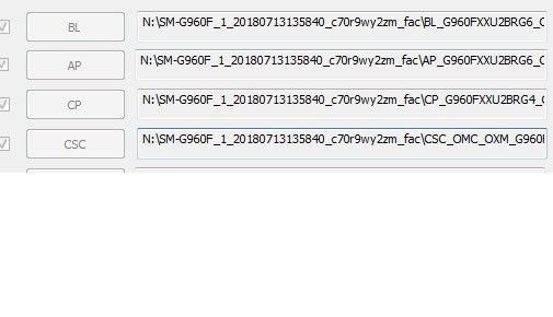

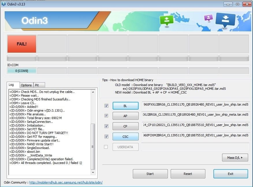

Bekomme leider immer ein "FAIL" beim Versuch von Vodafone auf DBT...
Ich weis nicht woran es liegt. Aktuellstes Update über SamFirm runter geladen, Entpackt, die CSC und "nicht" die CSC_HOME genommen.
Bei odin den Haken bei Re-Partition raus genommen. Trotzdem immer wieder ein FAIL.
Weis jemand Rat ?
Bearbeitet von: Taba - Grund: Bilder angehängt. Gruß Taba

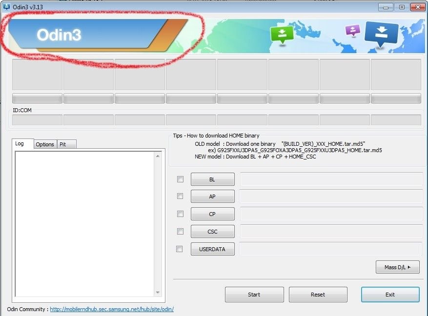

@tino.bino
Odin 3.13.1?
Reaktionen: Fabi
Bearbeitet von: Taba - Grund: Bild angehängt. Gruß Taba

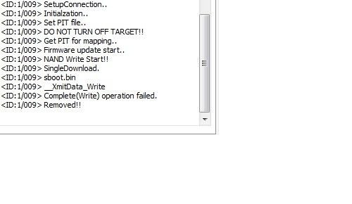

@maik005
Das gleiche in grün!
Nee.. Nee... Hab schon die Firmware fürs SM-G960F.
Dieses Tips was da bei ODIN drin ist steht von Anfang an da!
Ja ich weiß, war mein Fehler :D
Reaktionen: tino.bino
@tino.bino
Also....
Anderen USB Port und anderes Kabel.
Am besten ein USB 2.0 Kabel.
Hatte das originale Samsung Kabel verwendet!
