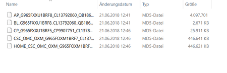

Ich habe mir nun Odin3 Runter geladen und die G965FXXU1BRF8 von Samfirmenware, ist ne Zip Datei.
Auf was muss ich achten beim Flashen und wie leite ich den Flash Vorgang ein.

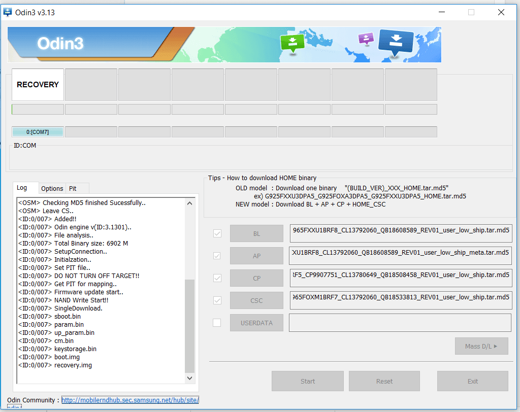

ich komme nicht weiter bei mein Branding entfernen,Odin macht nix mehr, was mache ich falsch...

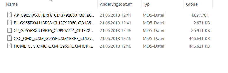

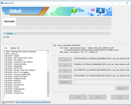

[doublepost=1536352369,1536350592][/doublepost]die Dateien habe und versuche ich zu Flashen
Du könntest uns helfen Dir zu helfen, indem Du schonmal wichtige Angaben machst. Spart viel Zeit.
Nach welcher Anleitung bist Du vorgegangen?
Hast Du die spezielle Odin Version verwendet?
Welche Einstellungen hast Du an Odin vorgenommen (Häkchen bei welchen Optionen)?
Welches CSC-File hast Du genommen?
Welche Firmware ist aktuell installiert?
Wieso flasht Du eine alte Firmware?
Ich nehme an, dass dein Problem mit der letzten Fragestellung zu tun hat.

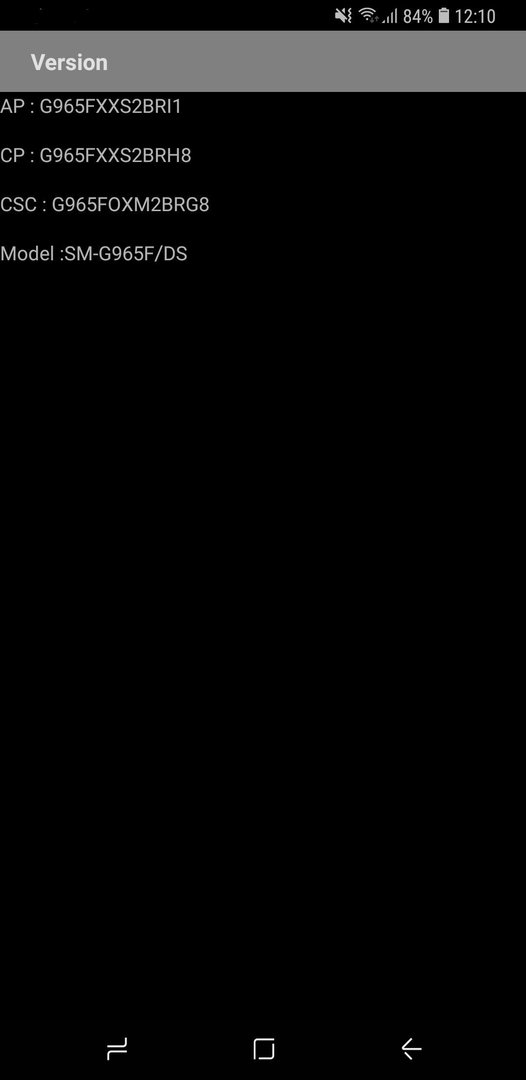

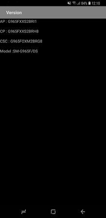

Theoretisch ja, Praktisch aber nicht nachweißbar, solange du die selbe CSC flashst wie du aktuell hast.
Wenn du nicht weißt welche du hast...
Telefon App öffnen
*#1234#
Screenshot davon erstellen und hier hochladen.
Angenommen der Flashvorgang bricht aus irgendeinem Grund ab. Löst Knox dann aus ?
