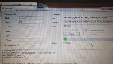

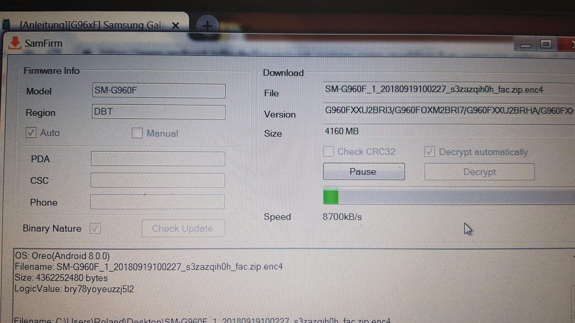

Ich habe jetzt Mal nach der Anleitung die DBT Firmware geladen, das sieht bei mir ganz anders aus .. da ist bei PDA - CSC u. Phone nichts eingetragen. Ist das normal ?
@lauramarl
ja.
weil wegen "Auto"
Alles richtig!
In die drei Felder müsste nur was eingetragen werden wenn du "Manual" wählst.
Dies ist aber praktisch nie notwendig.
Reaktionen: lauramarl

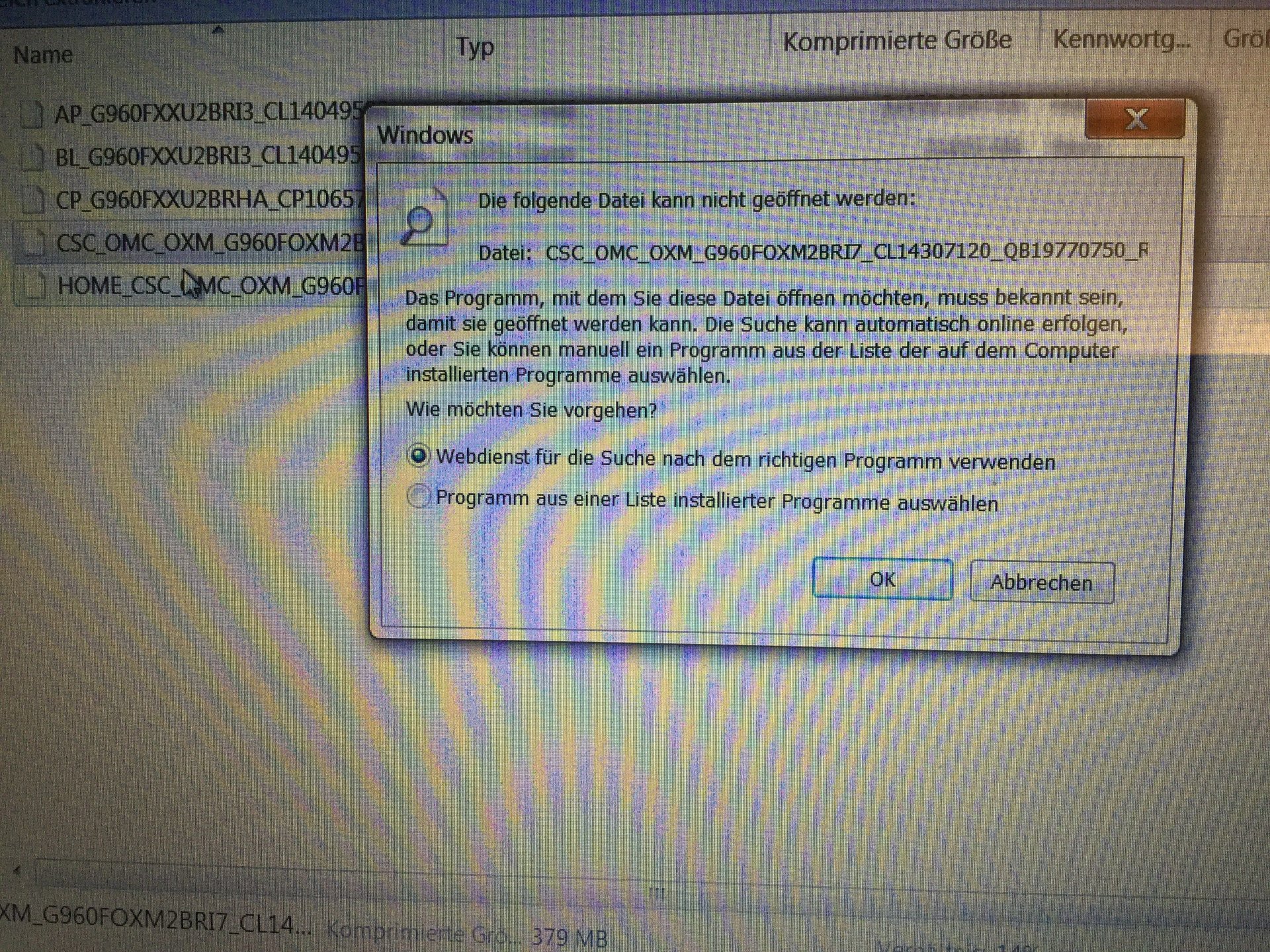

@maik005
Ich bekomme die CSC Datei, auf Win 7, nicht geöffnet.
@lauramarl
wozu willst du die öffnen?!

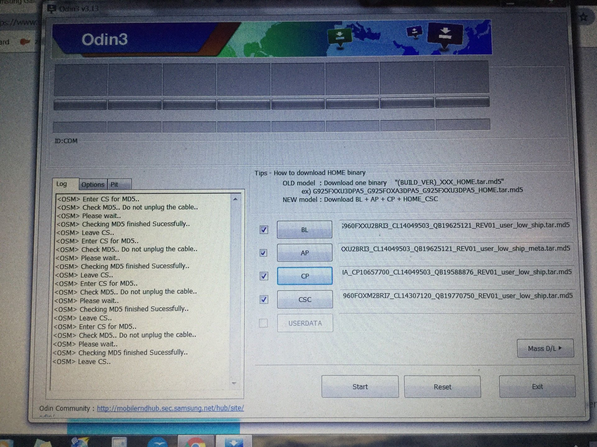

@maik005

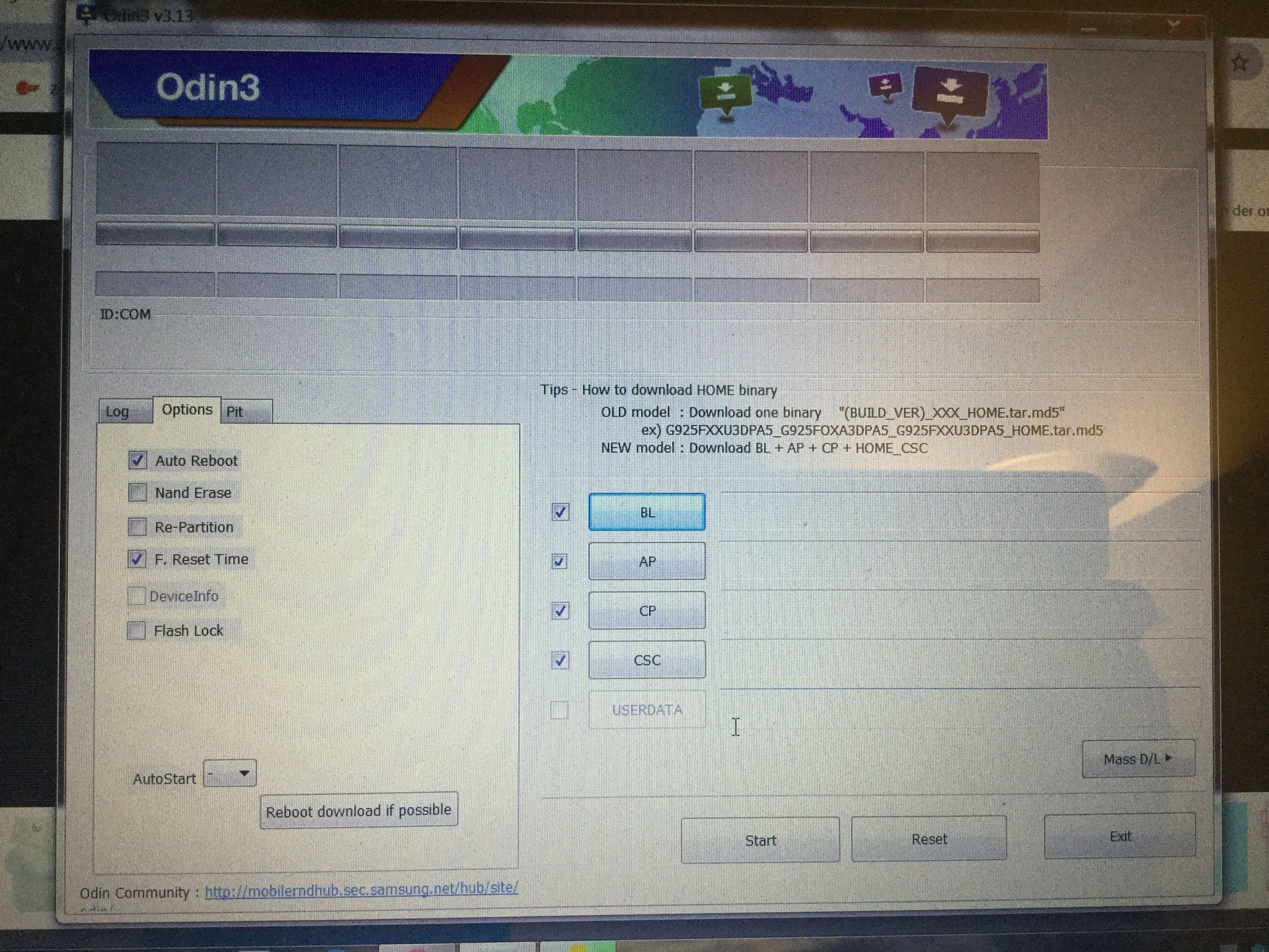

Ist das jetzt richtig so ... wenn ja, jetzt auf Start oder erst wenn das S9 verbunden ist ?
Das mach ich schon die ganze Zeit, komme aber mit Odin nicht weiter.
Punkt 8 ( Zip entpackt ) .. Punkt 9 Odin 3.13.1 starten ... wo ich da nicht weiterkomme, sieht man am letzten Bild.
@lauramarl
Punkt 12.
Einfach auf den Button vor jedem Feld...
Ap, BL, CP, CSC
tippen und dann die jeweilige Datei auswählen
@maik005
Ist das jetzt in Ordnung ? ( Anhang ) ..nun das Handy in den Download Modus und dann bei Odin auf Start ?
@lauramarl
Jup... Sollte passen

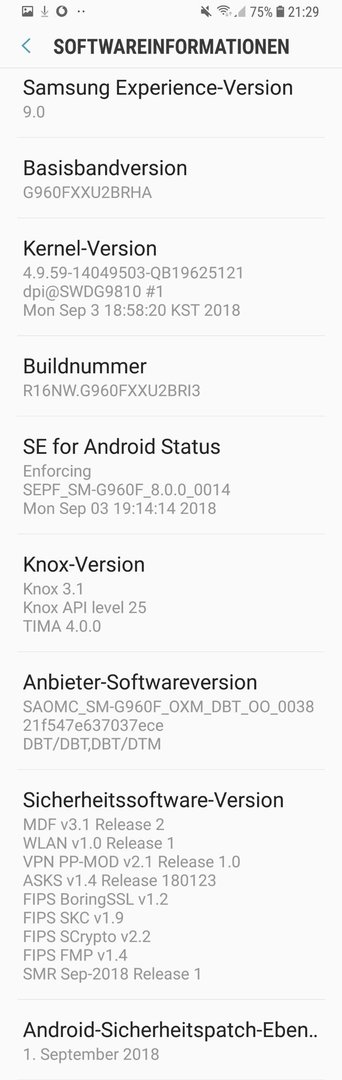

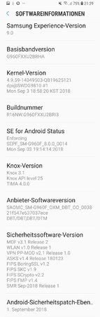

der Download ist jetzt durchgelaufen, das S9 ist hochgefahren und scheint alles zu klappen ... aber nach DBT/DBT/DBT ist mmer noch DTM zu sehen .. siehe Anhang.
Reaktionen: maik005
@maik005
Vielen Dank für deine Hilfe, mag jetzt nichts mehr nachlesen, mir reichts für heute... gibts Einschränkungen bezügl. der Werks CSC ? Habe ich jetzt immer noch was vom Telekom Branding ( DTM ) am Phone ?
Wie kann ich dir einen Drink spendieren ?

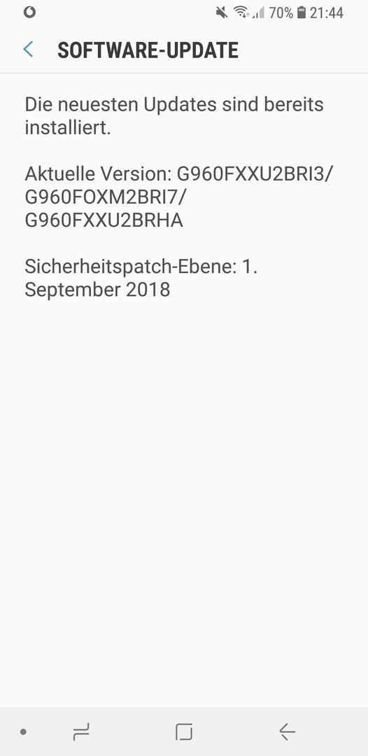

[doublepost=1539459938,1539459766][/doublepost]Steht leider kein Update bereit ....
@lauramarl
1. Ok
2. Nein.
3. Nein, wenn du als CSC zum flashen die CSC_OXM und nicht die HOME_CSC_OXM genommen hast.
Zu 2.
Wenn du das Gerät mal auf Werkszustand zurücksetzt dann mit der deutschen SIM im Gerät zurücksetzen und einrichten. Sonst bekommst du gut. Die CSC XEU.
Dann müsstest du nachdem du eine deutsch SIM eingelegt hast noch mal einen Werksreset machen um wieder auf DBT zu kommen.
Steht alles im Link oben wenn du mal Zeit und Lust hast nachzulesen.
4. schick mir eine kurze PN (private unterhaltung)
[doublepost=1539460101,1539460031][/doublepost]@lauramarl
Ok mit dem Update habe ich mich geirrt.
Das s9+ hat da eine andere CSC Version als das s9. Alles ok. :thumbup:
