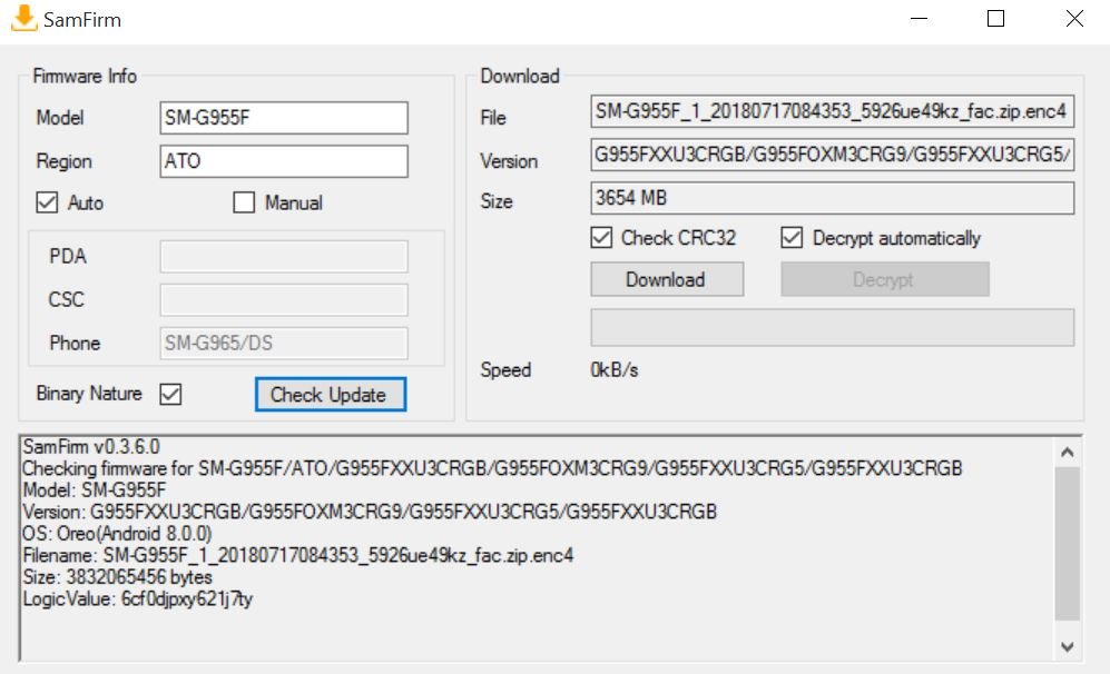

Danke für die schnelle AW.
Sollte also diese sein?
Bearbeitet von: Taba - Grund: Bild angehängt. Gruß Taba
Nein. ATO
Du lädst gerade die Schweizer Firmware...

@Shaq
Das ist die für die Schweiz....
ATO hatte ich geschrieben :flapper:

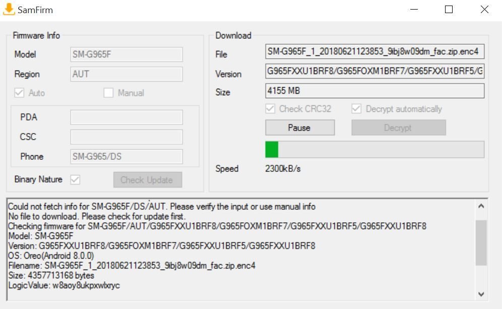

Mhhh.... :blink:
Danke
Dachte ich bekomme automatisch die Richtige...
"AUT" wirst Du selber eingegeben haben. Und das ist der CSC für die Schweizer Firmware. ;)
Reaktionen: maik005
@Shaq
AUT ist auch OXM
ob die Versionen aber passen für OTA ist gerade nicht sicher ohne nachzusehen.

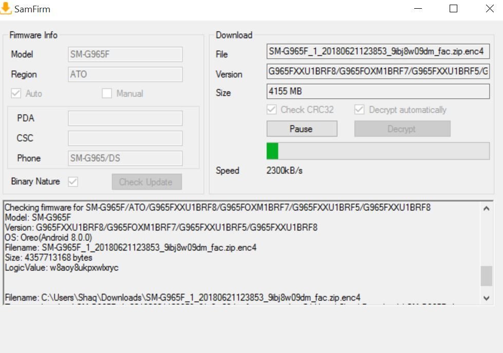

jetzt sollte es aber passen?
@Shaq
:thumbup:
Sooo.... hat super funktioniert.

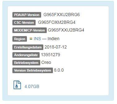

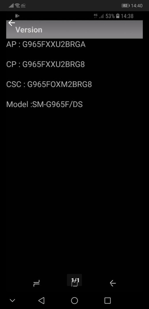

Hallo ich wollte mir ein s9 plus von Ebay kleinanzeigen kaufen aber was ich komisch finde ist die Firmware
Er sagt er hat es bei o2 gekauft aber mit einer indischen firmware
Kann ich da jetzt ganz normal die DBT draufhauen mit odin

@Warlock0601
nix indische Firmware, wie kommst du auf so etwas?! :rolleyes:
Also, das Gerät hat schon ab Werk die DBT-CSC.
Also von Samsung für den deutschen Markt gedacht und passt zu 100% zur aussage, dass es von o2 stammt.
Es ist nur eine sehr alte Firmware drauf - OTA Updates sollten aber angeboten werden!?
Falls nicht, dazu bitte nochmal bei mir melden.
Reaktionen: Warlock0601
@Warlock0601
Bin nicht der große Firmwareexperte, aber mehr DBT als in Deinem zweiten Screenshot geht nicht.
Reaktionen: Warlock0601 und maik005

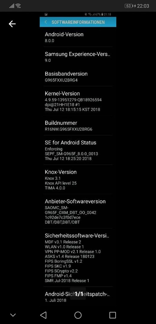

Sollte kein OTA Update angeboten werden ist die Version der OXM CSC falsch, dann einfach kurz melden mit einem Screenshot von der Telefon-App nachdem du dort
*#1234#
eingegeben hast.
[doublepost=1533587429,1533587316][/doublepost]@Warlock0601
bei dir ist es kein Problem.
Aber das hier mal durchlesen zur Info wieso die INS CSC 1:1 die selbe Firmware hatte (zu dem Zeitpunkt)
Probleme mit den neuen Multi-CSCs (insbesondere OXM) bei Samsung
Reaktionen: Warlock0601 und 398580
@maik005 Hier ist das Bild was du gemeint hast
@Warlock0601
Alles gut.
Hast bereits die aktuellste Firmware.
Wenn du nichts änderst bekommst du auch problemlos das nächste OTA Update für DBT.
