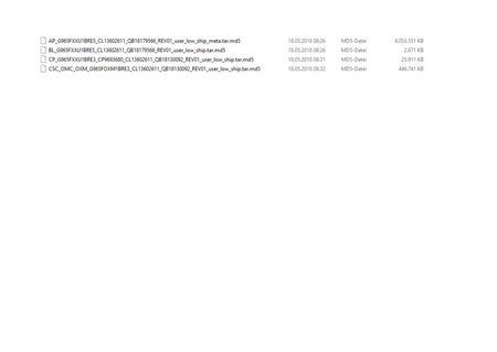

Habe mit Sam Firm nun diese Dateien geladen und will sie mit ODIN flashen, kannst du bitte einmal drüber schauen?
Bearbeitet von: Taba - Grund: Bild angehängt. Gruß Taba
