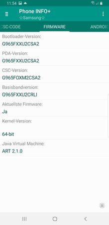

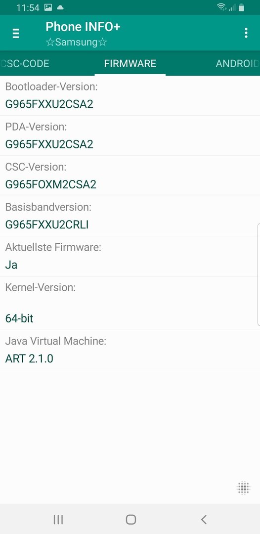

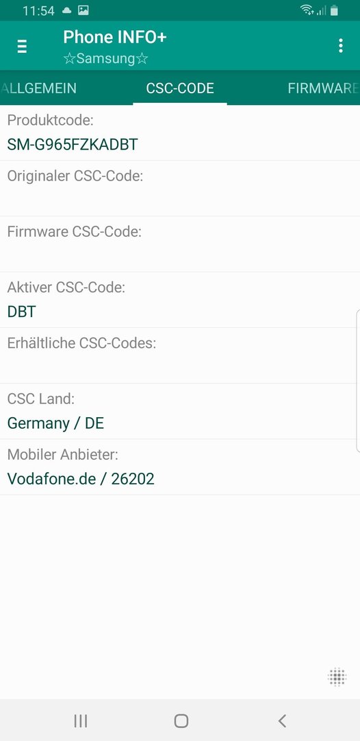

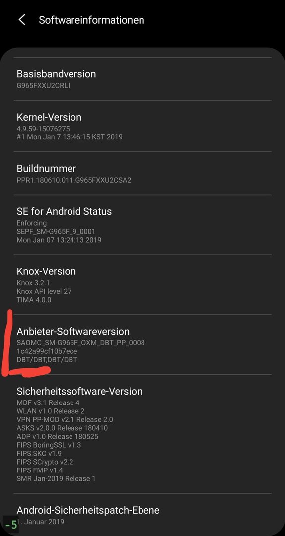

@maik005 ... da gehe ich mal von aus. Hänge mal drei Screenshots dran...
Screenshot_20190115-115412_DeviceKeystring.jpg Screenshot_20190115-115447.jpg Screenshot_20190115-115455.jpg
@Bochumer-Jung
Sieht gut aus, schau zur Sicherheit noch mal dort.
Die erste ist die wichtige.

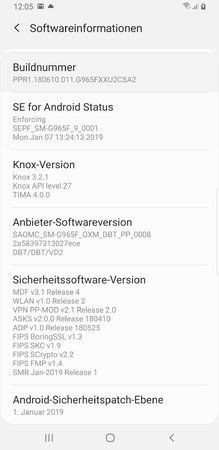

@maik005 .... ich glaube, ich habe alles richtig gemacht :biggrin::biggrin::biggrin:
@Bochumer-Jung
Ja! :biggrin:
Gleich mit SIM im Gerät geflasht bzw Werksreset danach. Deshalb bist du auf DBT.
Passt.
@maik005 ....Dann nochmal Herzlichen Dank für die Hilfe :1f64f::1f64f::1f64f:

ich war bisher nur interessierter, stiller Mitleser. Nun habe ich auch mal eine Frage an das gesammelte Schwarmwissen. Meine Frau hat im November letzten Jahres ein neues S9 original verschweisst in der Bucht geschossen. Ich habe auch ein S9 und habe seit Weihnachten nach manueller Updatesuche Android 9 installiert. Ich habe übrigens ein DBT-Gerät.
Ich habe vor kurzem bei meiner Frau eine manuelle Updatesuche durchgeführt, mit dem Ergebnis, dass mir Android 8 und der Sicherheitspatch vom 1. August 2018 als neueste verfügbare Software angezeigt wurde.
Bei Anbietersoftware wird mir DBT/DBT/DRE (also Huchinson Austria) angezeigt.
Auch Updateversuche über Smart Switch scheitern. Ein Hard-Reset wurde noch nicht versucht, da der Erststart des Telefons mit eingelegter deutscher SIM (Dillisch) erfolgte.
Bedeutet, dass das Gerät schon mal geflasht wurde!

Achte darauf mit SamFirm die DBT zu laden.
Außerdem achte nach dem Flashen darauf dass dort weiter DBT/DBT/DRE steht.

DBT/DBT/DRE müsste doch von alleine da stehen
theoretisch, wenn du die SIM drin lässt ja. In der Praxis könnte da aber auch XEU/DBT/DRE stehen. Daher einmal kontrollieren bevor du alles einrichtest.
