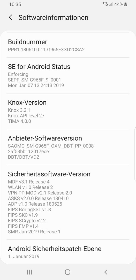

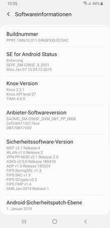

Moin habe eine kurze Frage habe gestern mein S9 Plus VD2 mit der DBT geflascht war auch alles erfolgreich Werksreset etc. gemacht !
Jetzt sehe ich im Menu bzw. bei der Anbieter Software nur 3 einträge siehe Bild müssten da nicht 4 sein ?
Ok Supi dann ist ja alles Richtig
Danke für die schnelle antwort

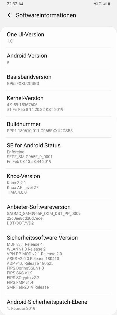

Habe auch eine Frage zur neuen Firmware vom S9+. Habe mit ODIN und der Firmware von Samfirm ( SM-G965F DBT ) geflascht.
Jetzt steht bei Softwareinformationen bei Anbieter DBT/DBT/VD2. Wolte eigentlich keine Vodafon Software oder liege ich da falsch?
@samwa47
Alles richtig so.
Reaktionen: samwa47
Danke für die schnelle Antwort. War etwas unsicher weil doch geschrieben wurde das dort 3x DBT stehen soll.
@samwa47
Wo auch immer du das gelesen hast.
Die letzte Stelle (3 Zeichen) bleibt ohne root immer die Werks CSC.
Wichtig ist an sich immer nur die erste Stelle (die ersten drei Zeichen) das ist die AKTIVE CSC.
Reaktionen: samwa47
