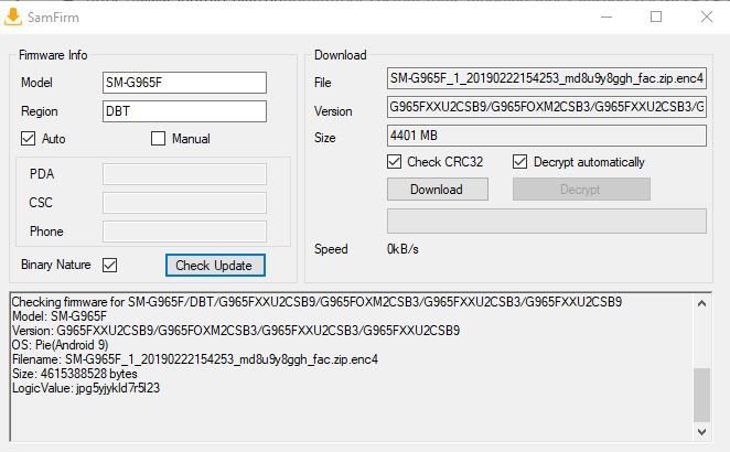

SamFirm hast du alles optimal eingegeben.
Hilft dir nur nichts, da du mit dem SamFirm Programm nur Pie (Android 9) bekommst.
Siehst du auch unten im Textfeld bei "OS"
den Updato link hat dir hier ja schon jemand gepostet.

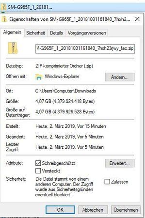

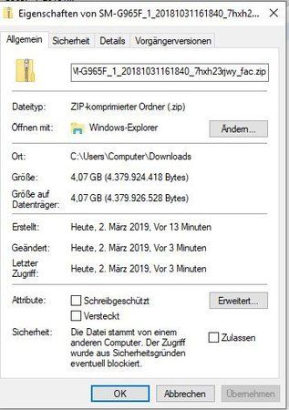

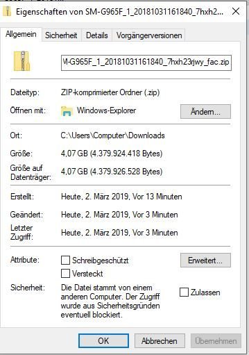

habe die datei jetzt runtergeladen. ist aber nur was mit 2gb groß stat der angegebenen über 4 gb. extrahieren wird mir über rechtsklick nicht angezeigt.
ist hinfällig, da du Android Pie geladen hast. Aber da ging etwas beim Download schief. Dateiendung ist .zip.enc4 ?
Dann hast du das entschlüsseln durch SamFirm nicht abgewartet.

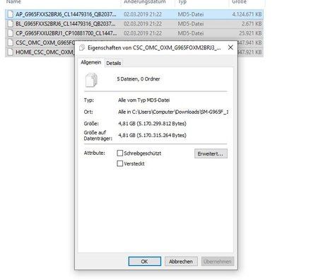

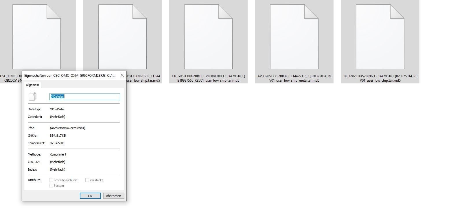

Hoffe habe jetzt das richtige runtergeladen.
Kenne mich mit Zip Datein jetzt nicht so aus.
Habe deshalb alles in Screenshots festgehalten.
Wäre nett wenn du mal dein erfahrenes Auge drauf wirfst, DANKE schon mal im Voraus.:)
Achja hatte über Rechtsklick alles extrahieren ausgewählt. (OreoD Shot )
Herausgekommen sind Dateien die mir jetzt nicht wirklich was sagen.
Vermisse irgendwie die Installationsdatei

@wiegehtdas
sieht alles optimal aus.
Nun Daten auf dem S9+ sichern.
Dann AP, BL und CSC_OXM
(NICHT die HOME_CSC_OXM)
in Odin einfügen, S9+ in den Download Modus starten, mit einem Kabel mit dem PC verbinden.
