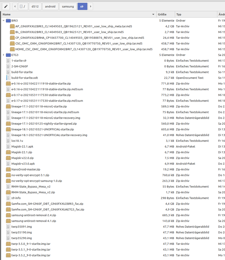

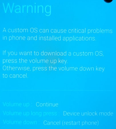

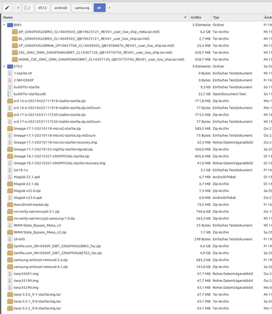

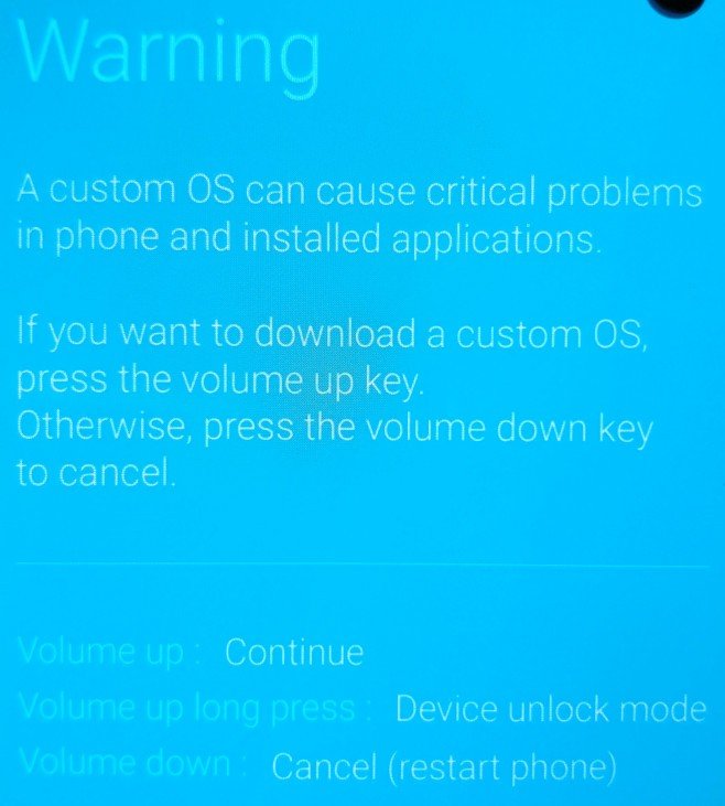

Soweit ich weiß handelt es sich bei TWRP nur um das Recovery, das man unabhängig vom Zustand des restlichen ROMs im Download Mode auch per Sideload vom angeschlossenen Computer installieren kann. Da ich selber kein Windows Betriebssystem sondern Linux nutze, kommt ODIN für mich nicht in Frage. Stattdessen habe ich HEIMDALL verwendet. Im XDA Forum [RECOVERY][OFFICIAL] TWRP for Galaxy S9 and S9+ (Exynos) findet sich aber eine (etwas angestaubte) Installationsanleitung mit ODIN. Hier ein kurzer Extrakt:pcbDesign schrieb:(ich frage mich, ob ich das handy halt erst wieder einrichten muss um twrp drauf zubekommen)
Danach habe ich per TWRP zunächst mit Wipe > Format Data und Wipe > Advanced Wipe > Cache und System-Partition das alte ROM entfernt und danach auf meinem S9 ein Custom ROM installiert, z.B. LineageOS17.1/18.1 oder iodé 2.1/2.2 (die entsprechende zip-Datei hatte ich zuvor auf die SDCARD kopiert). Schließlich habe ich noch Magisk installiert, aber ohne Wipe. Beim Installieren von Magisk muß KEIN Wipe gemacht werden.1. In your ROM, go to Settings -> About device. Tap 7 times on Build number to enable Developer options.
3. Go to Settings -> Developer options and enable OEM Unlock option.
5. Download and extract Odin (Samsung's Flash Tool) to your computer.
6. Download a .tar image of TWRP.
7. Reboot your device to download mode.
- Hold [VOLUME DOWN] + [BIXBY] + [POWER] for approx. 15 seconds.
- Read the warning carefully.
- If you agree, press [VOLUME UP] to get into Download mode. If you don't agree, STOP.
8. Open Odin and place that TWRP tar file in the [AP] slot.
9. Connect your phone.
10. Hold [VOLUME UP] + [BIXBY] + [POWER] on your phone and then press start on Odin.
11. Wait for the phone to reboot. DO NOT release [VOLUME UP] + [BIXBY] + [POWER] or you may not reboot into TWRP.
